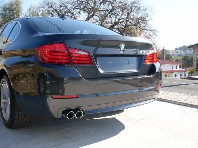

O objectivo deste trabalho foi fazer um polimento para melhorar o aspecto do carro.
O dono pretendia apenas uma correcção a 70-80% dos riscos e swirls causados por lavagens com vassouras a que o carro foi sujeito nestes ultimos meses.
Então o set up foi:
Champoo Mafra
Luva CarPro
Clay bar + Clay lube Sonax
CCS amarela + #105
Flexipads laranja + #105
CarPro Eraser
Limpa jantes Kenotek
IronX
Sonax Wheel Sealant
Abrilhantador de pneus Fraber
Cera Sonax carnauba care
Vamos entao às fotos

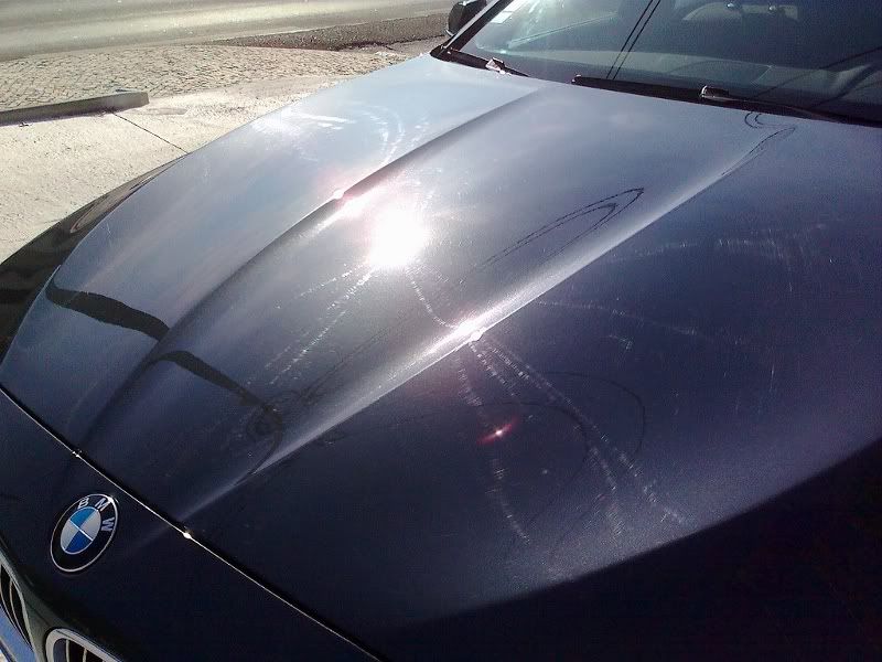

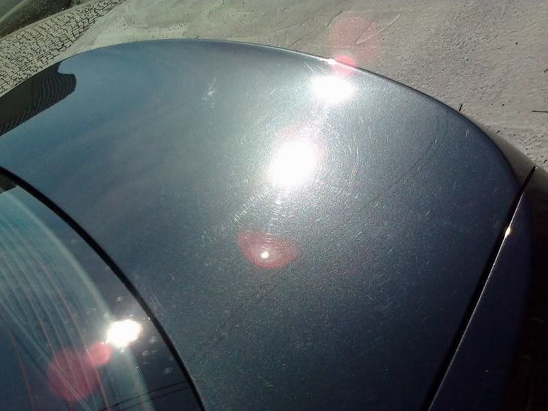

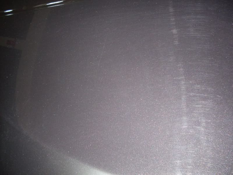

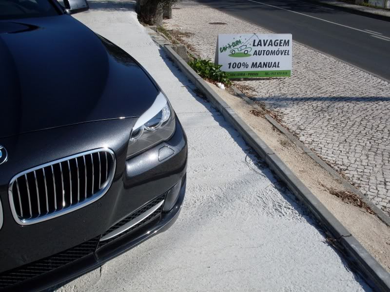

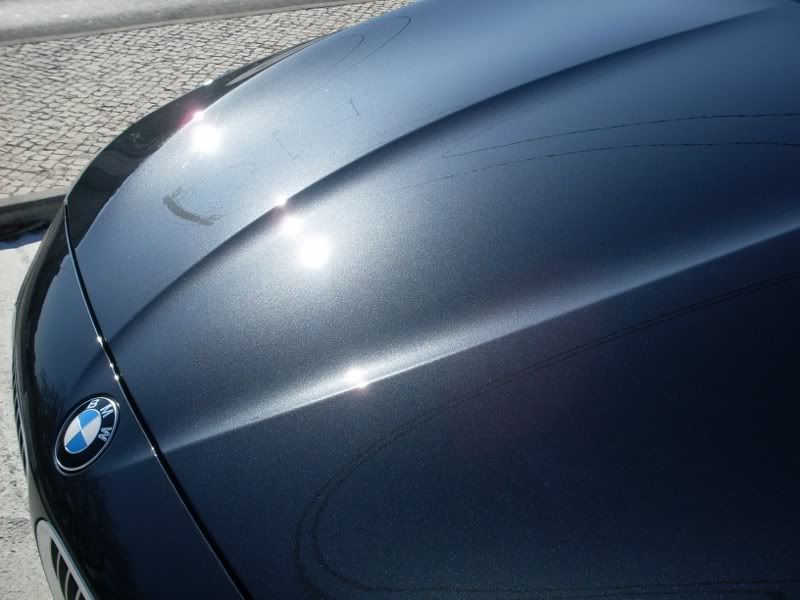

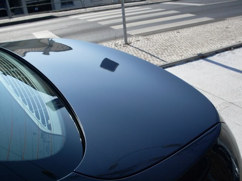

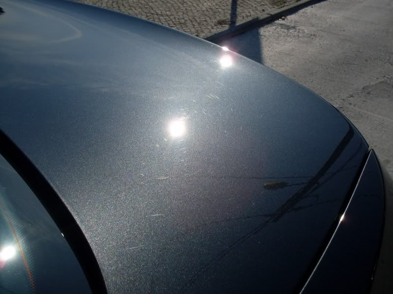

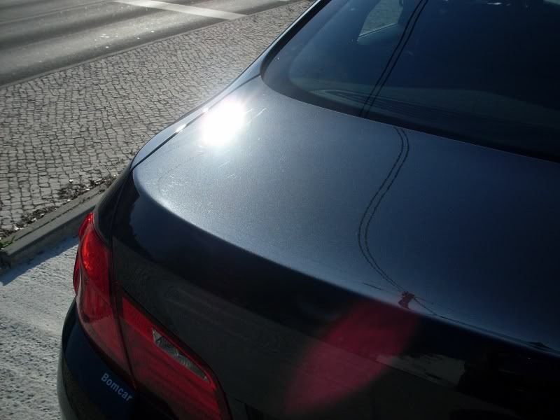

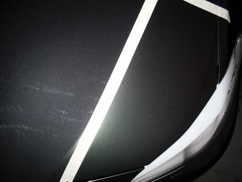

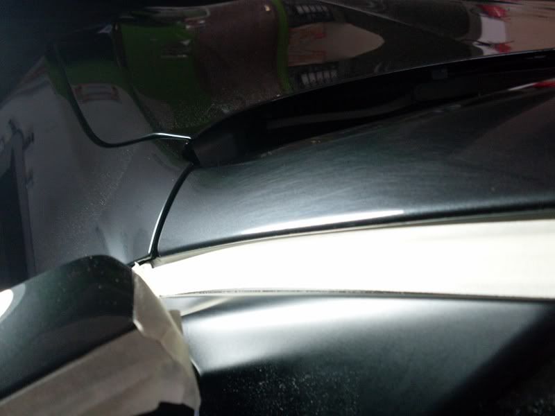

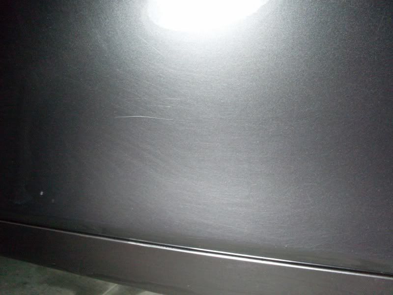

Aspectos iniciais:

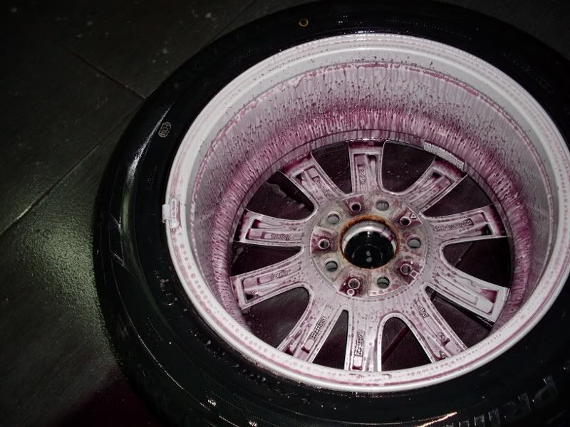

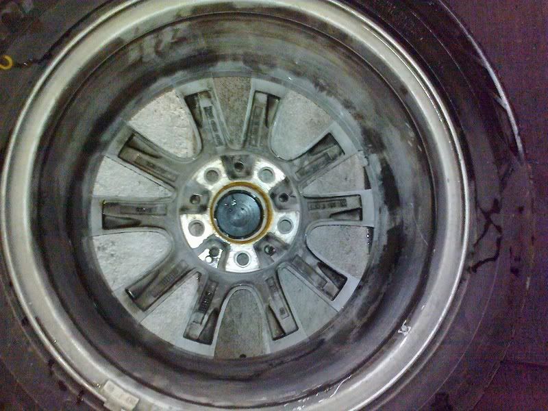

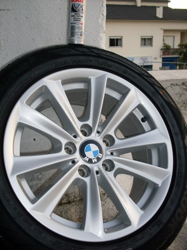

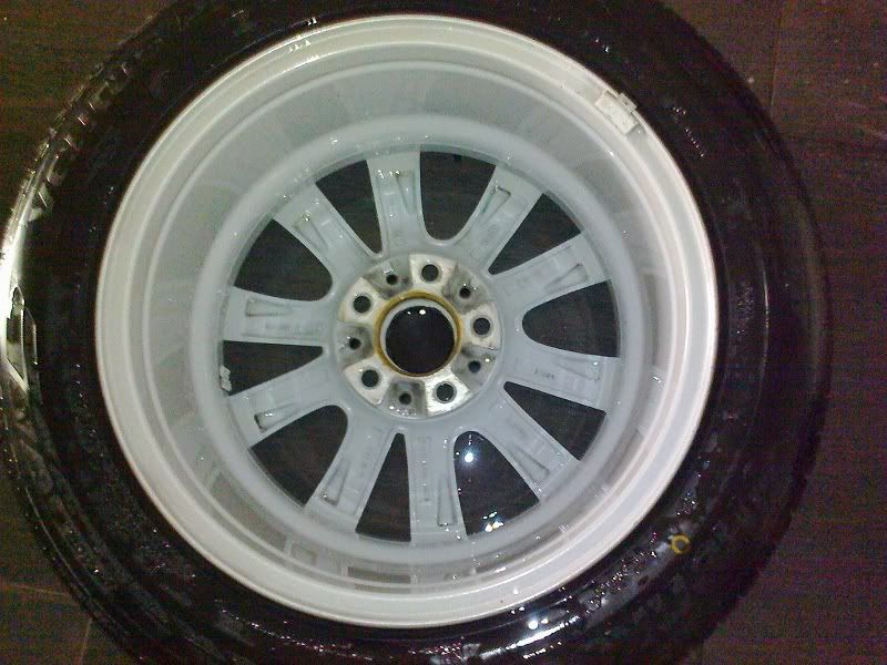

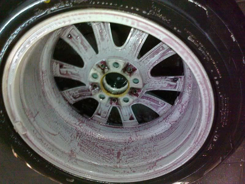

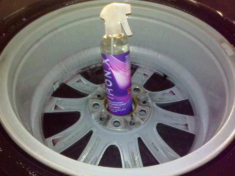

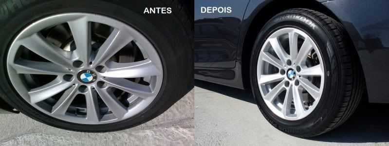

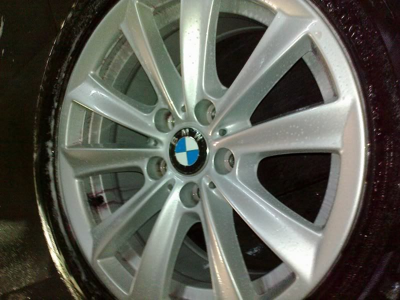

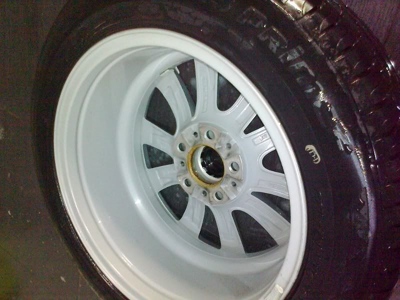

Descontaminação e tratamento de jantes:

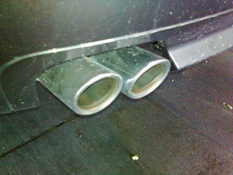

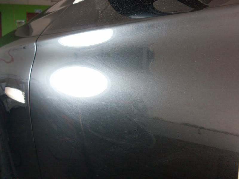

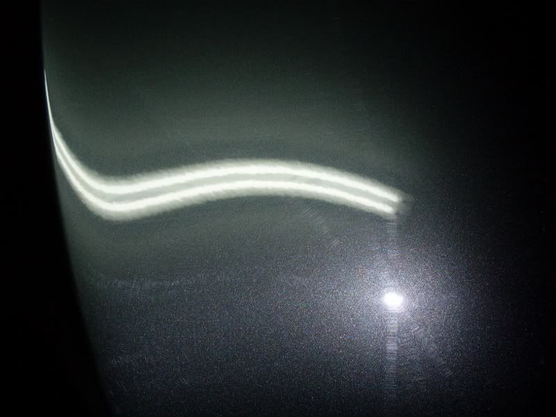

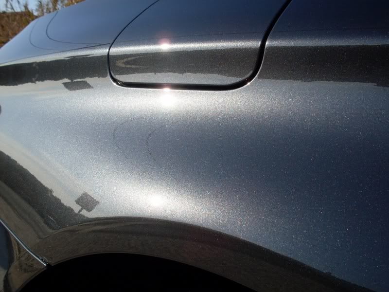

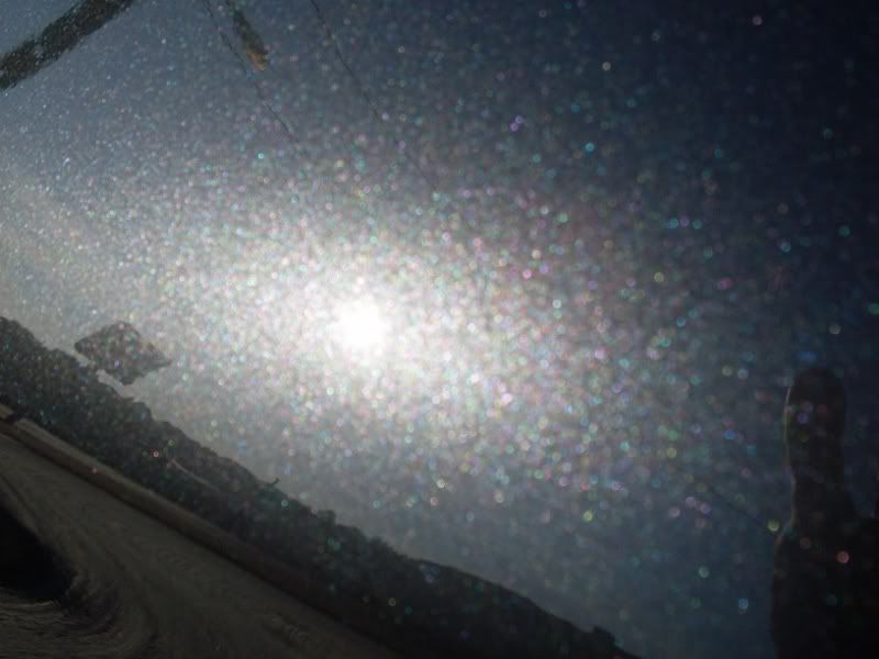

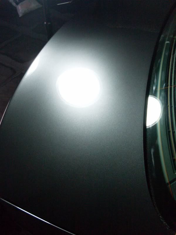

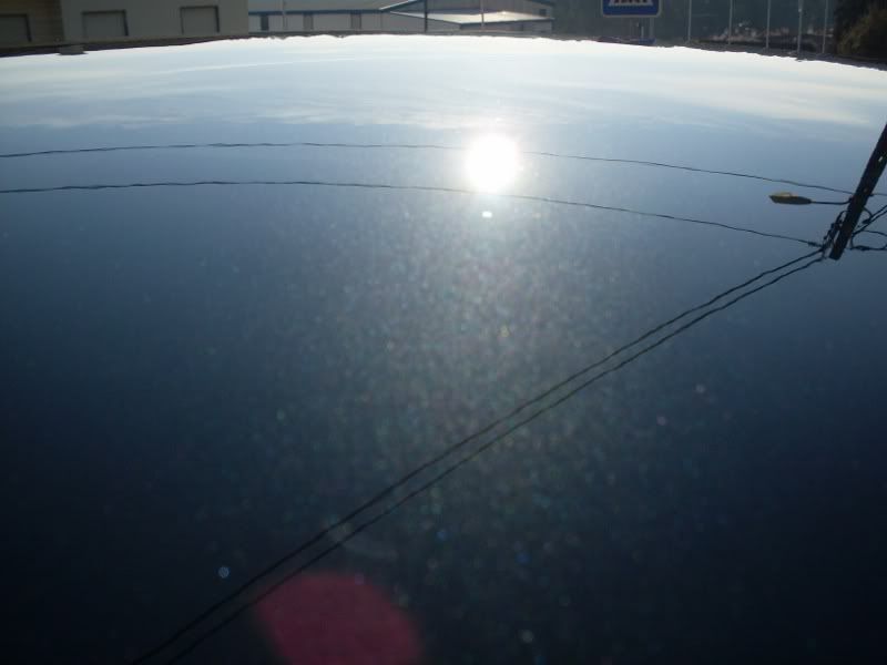

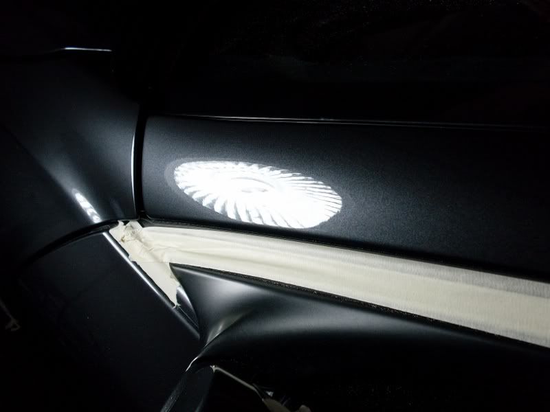

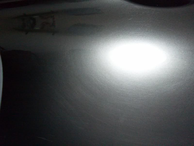

Depois de lavado e descontaminado, hora para analisar melhor os defeitos
Mãos à obra então:

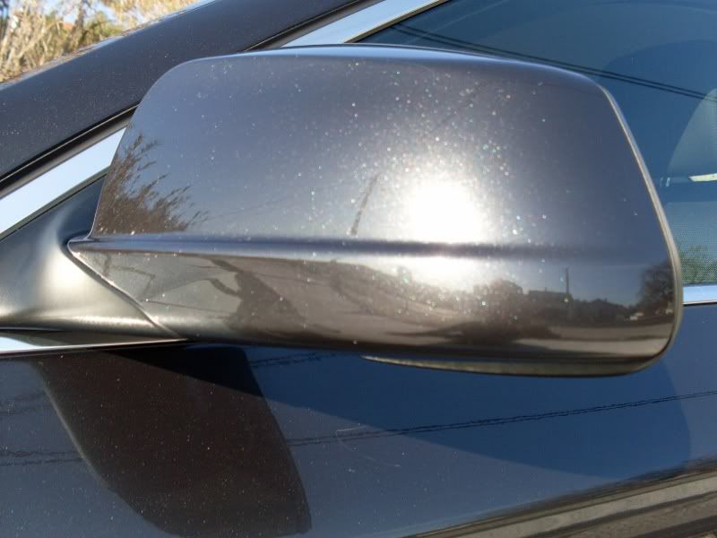

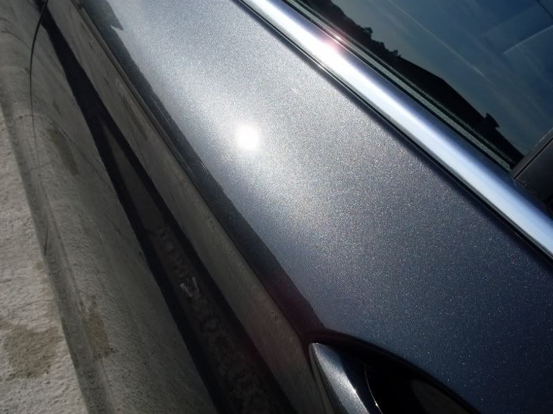

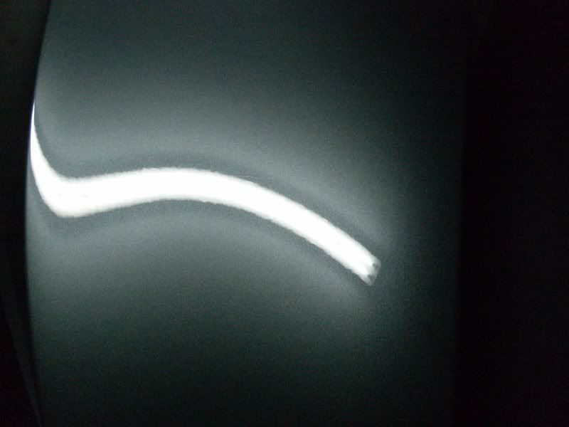

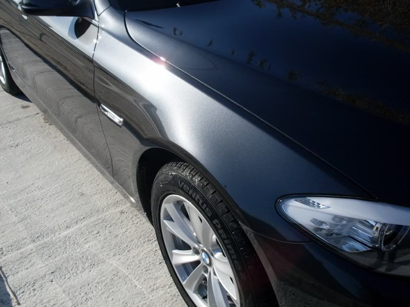

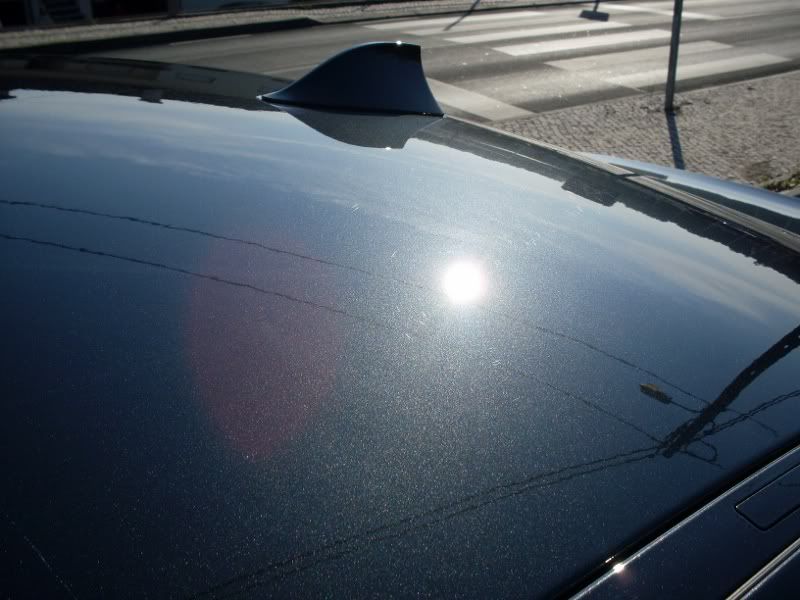

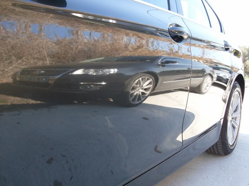

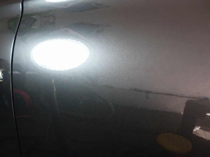

Depois de polido e lavado novamente, foi hora de ir inspeccionar o trabalho. É obvio que continuavam alguns defeitos mas notava-se mesmo assim uma melhoria imensa

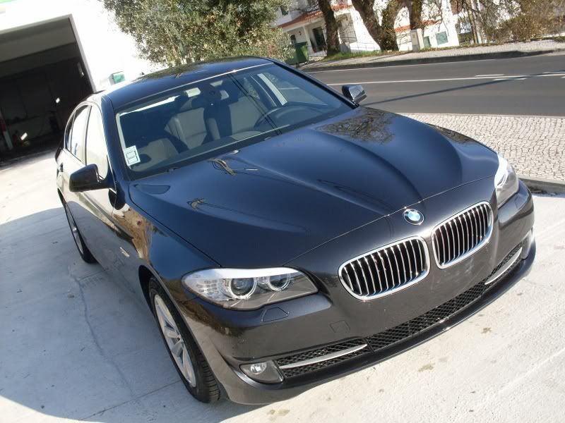

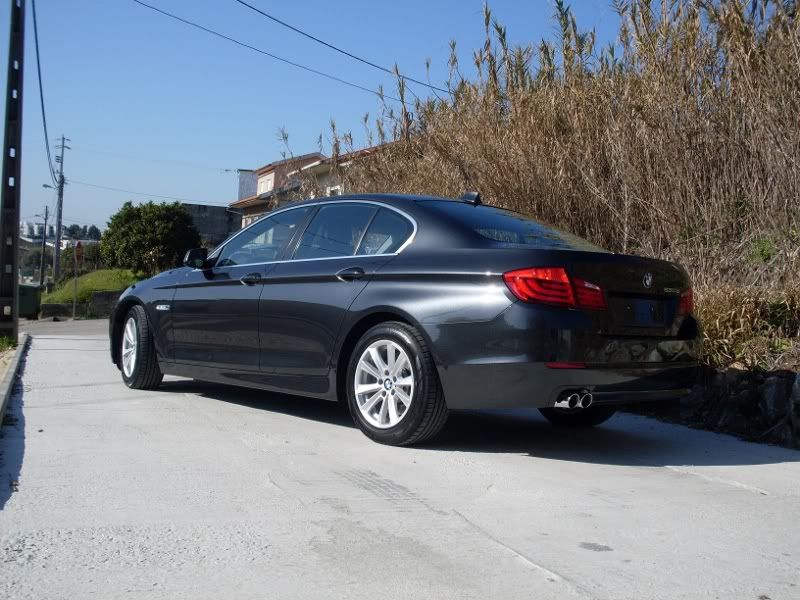

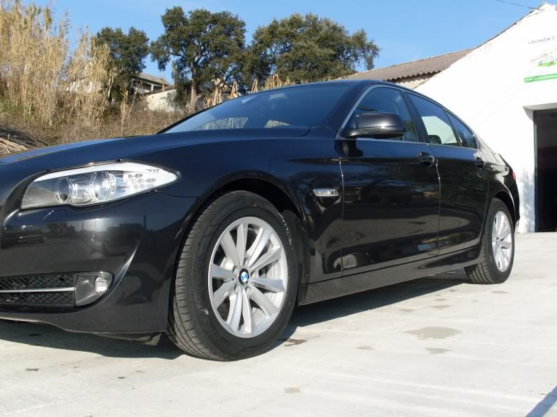

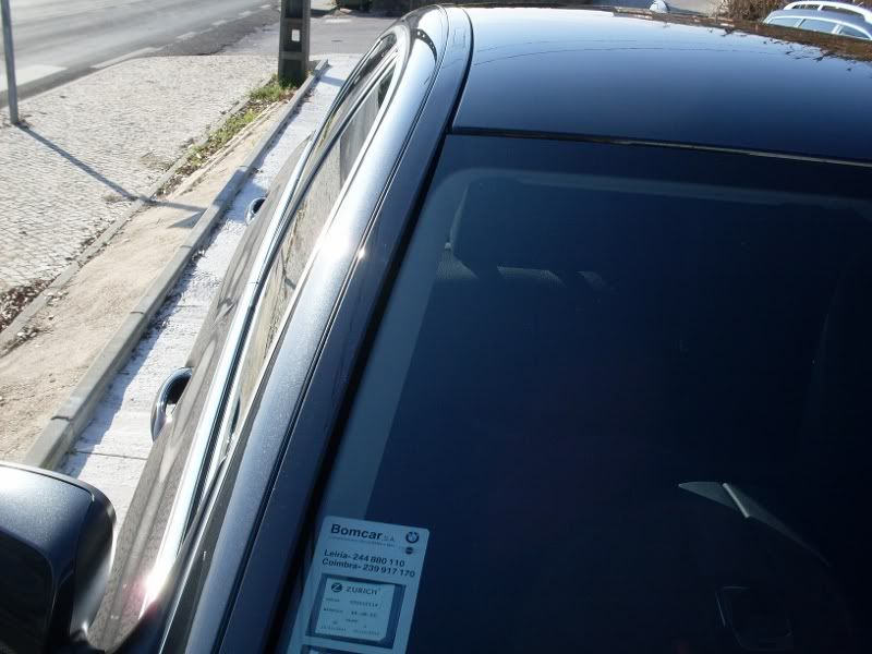

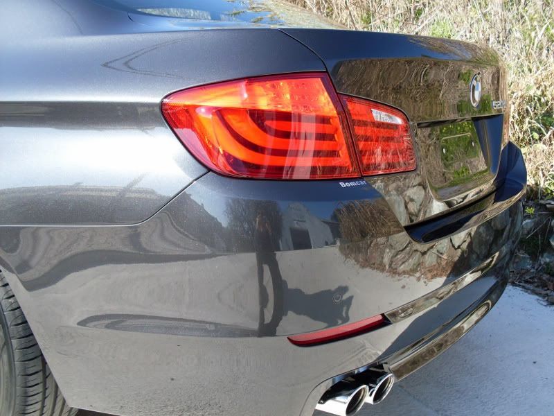

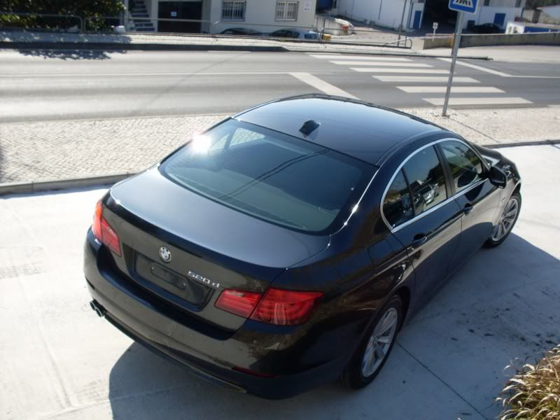

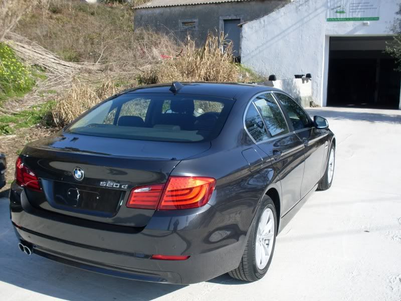

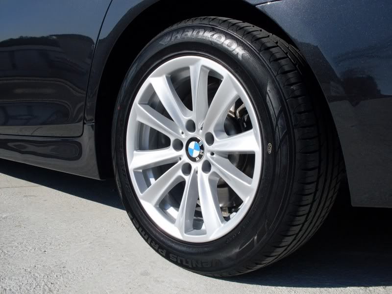

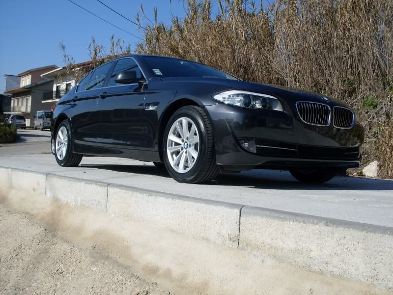

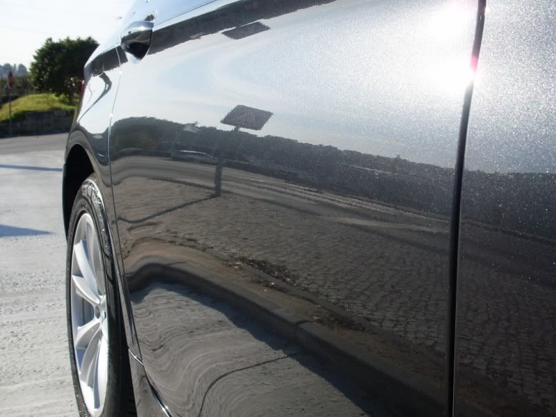

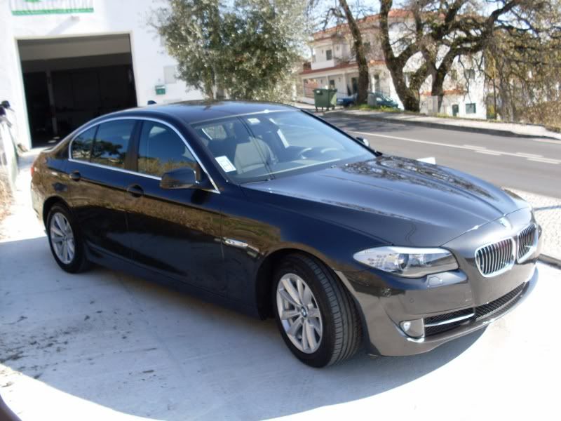

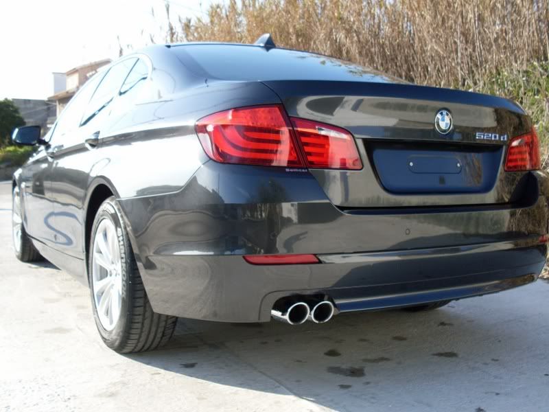

Altura então de voltar para dentro, limpar algum polish, dar os ultimos toques, preparar a superficie e aplicar cera. Depois disso veio novamente para a rua tirar as ultimas fotos do trabalho já finalizado

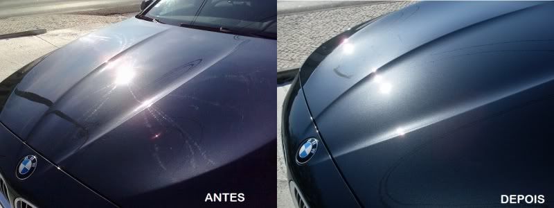

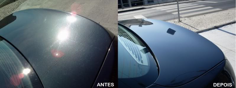

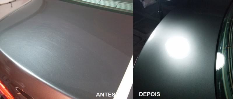

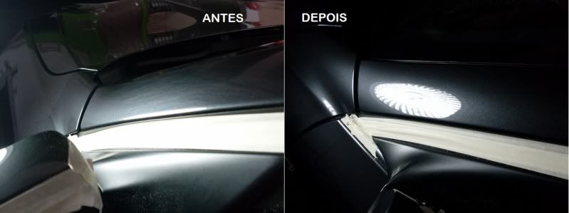

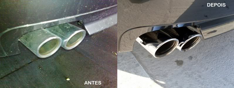

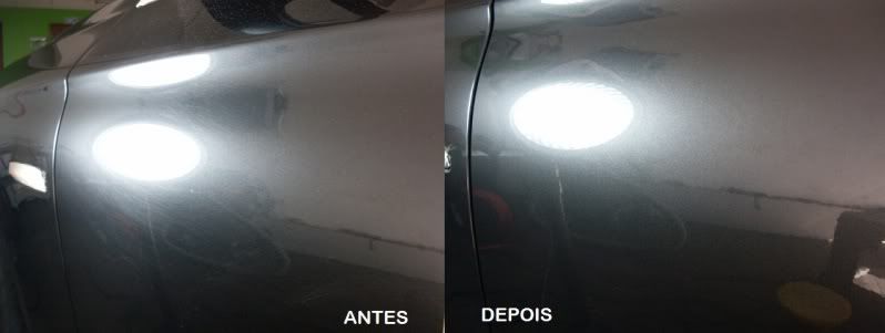

Para finalizar deixo só algumas do antes e depois que demonstram um pouco das melhorias conseguidas
