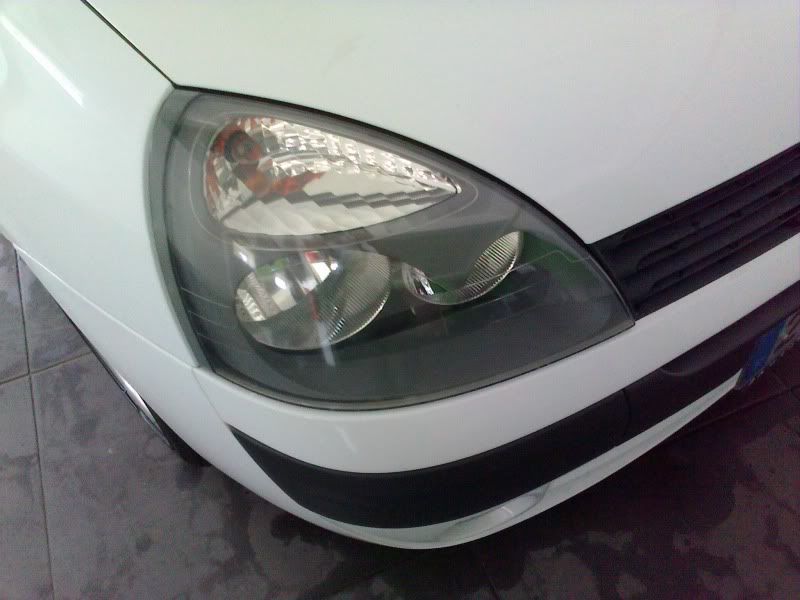

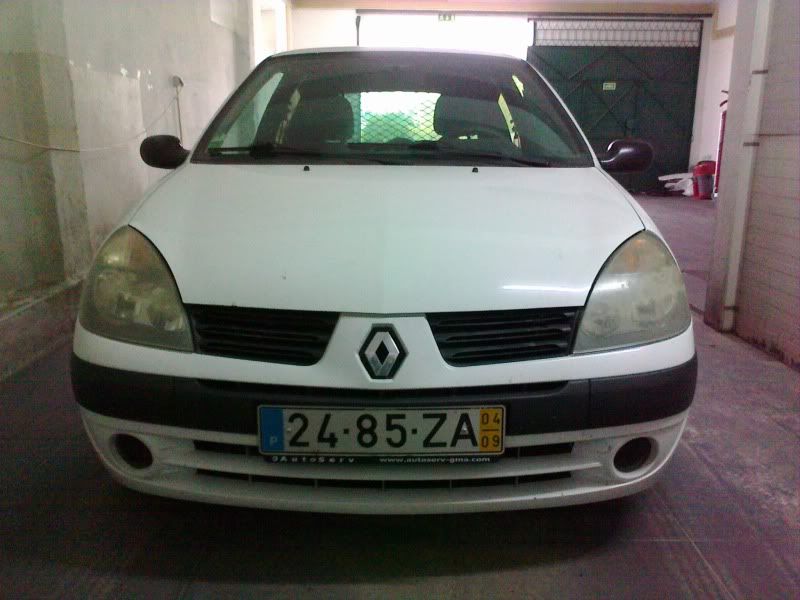

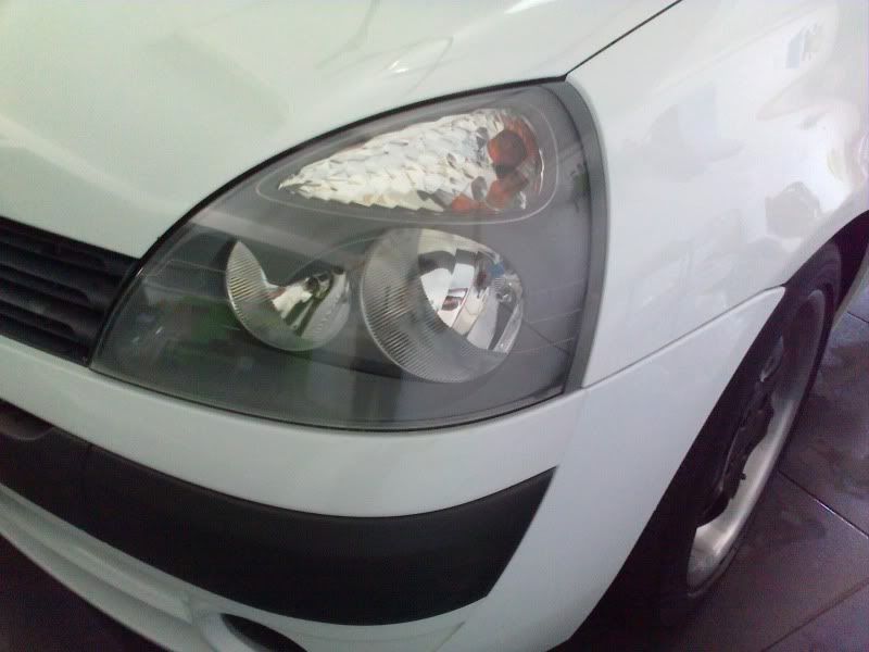

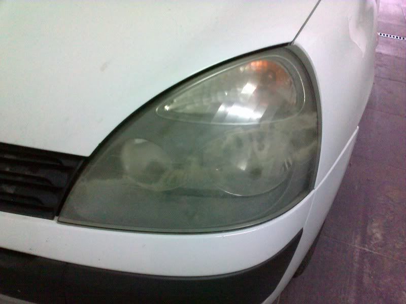

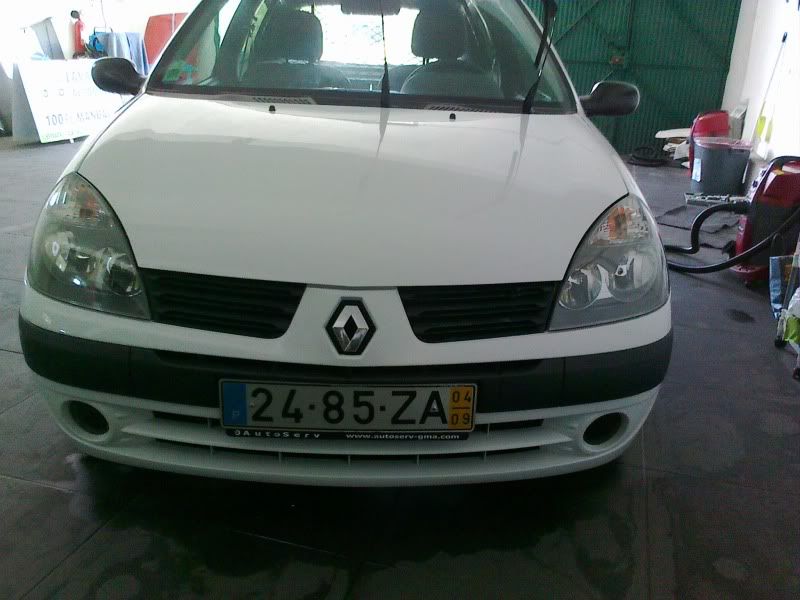

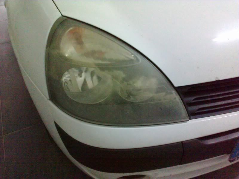

Venho desta vez mostrar mais um trabalho de recuperação de opticas de um clio.
Estas estavam pessimas(nas fotos nao dá a ideia real) e deram mais trabalho que o habitual, sendo que usei pela primeira vez lixa 600 e mesmo assim tava a ver que nao chegava.
Mirka 600
MIrka 1000
Mirka 2000
Mirka 3000
Mirka 4000
Menzerna S500 com Flexipads amarela
Menzerna 85RD 3.02 com flexipdas laranja
PlastX com Flexipads rosa
PBWS
Deixo entao as fotos:
