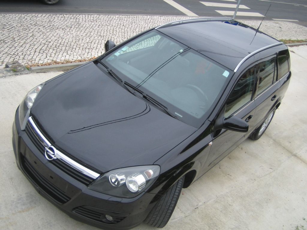

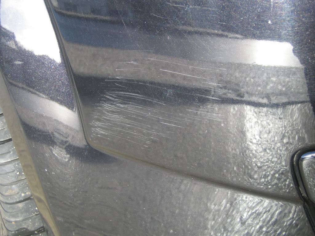

Apresento-vos o nosso ultimo trabalho de 2012, que foi acabado mesmo no dia 31 de Dezembro. Trata-se de uma Opel Astra H Caravan com cerca de 170.000km e que apresentava já algum desgaste fruto da utilização diária. Entre os maiores problemas estavam os Swirls, falta de brilho, contaminação e uns riscos mais profundos que parte deles não foi mesmo possivel eliminar.
Após a analise do carro e conversa com o cliente foi decidido fazer o melhor possivel com 2 etapas e eliminar os defeitos por volta de 80%, o que foi plenamente conseguido. Não fossem os riscos mais profundos e as picadas de pedras no capot e o resultado teria até sido melhor do que o esperado inicialmente.

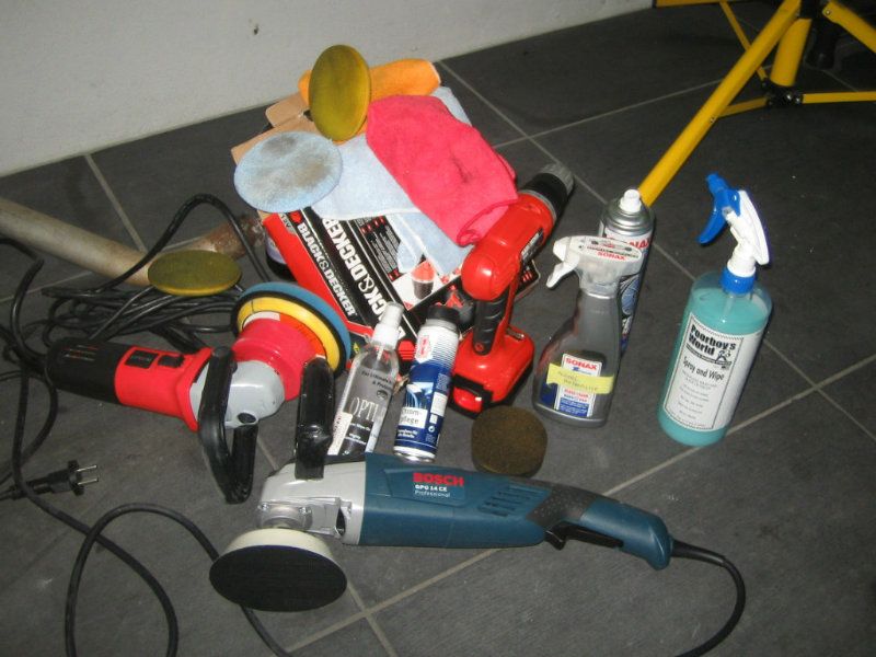

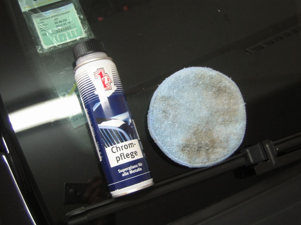

Algum do material utilizado:

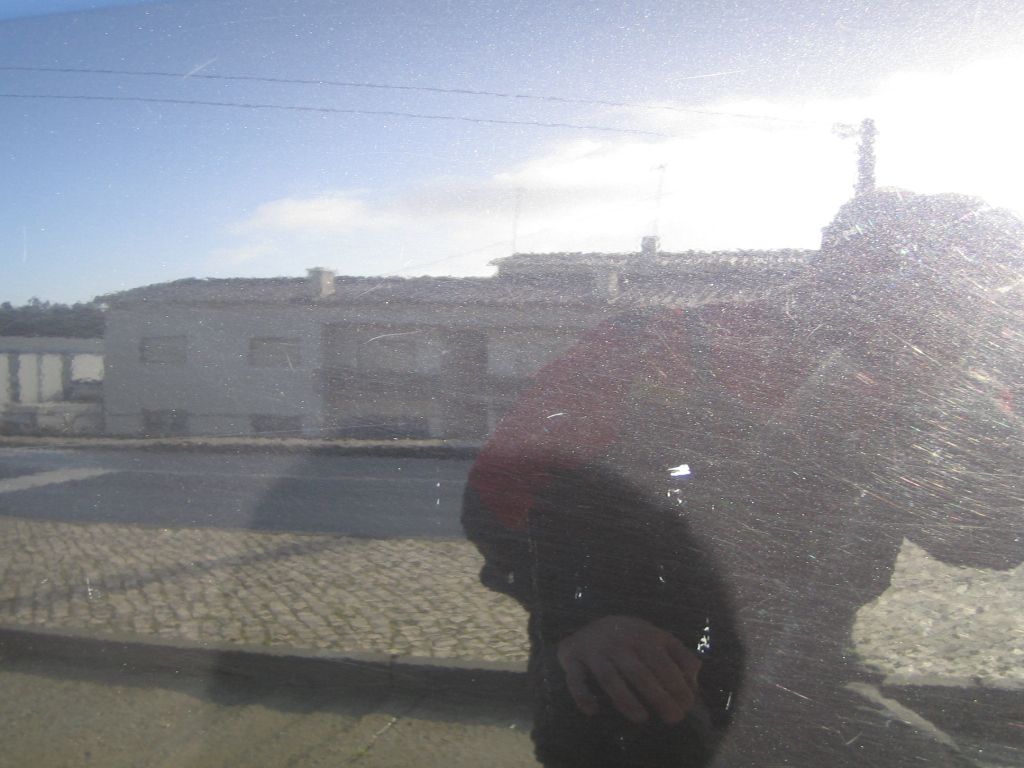

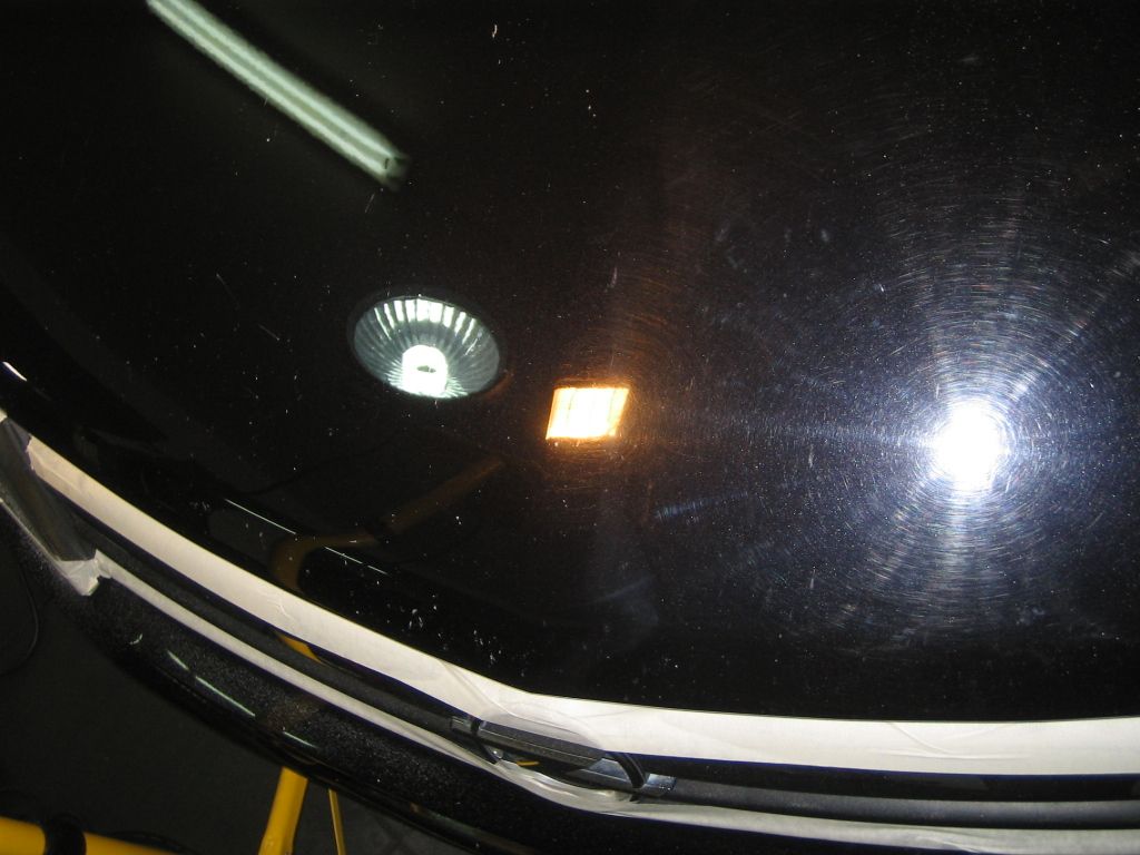

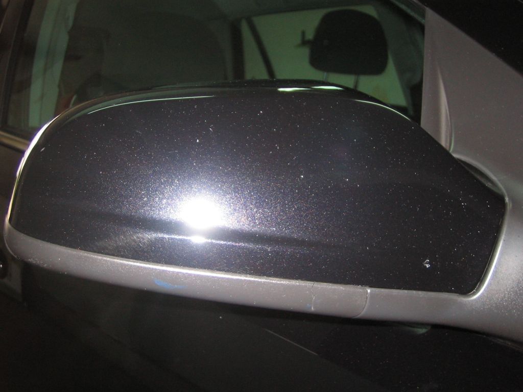

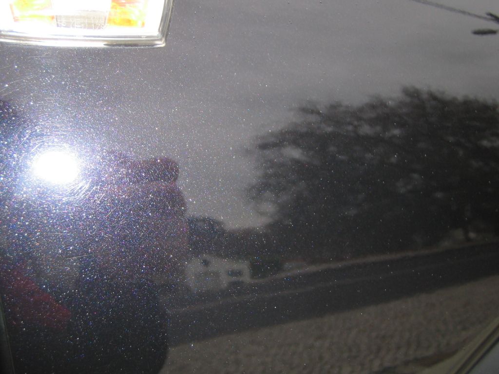

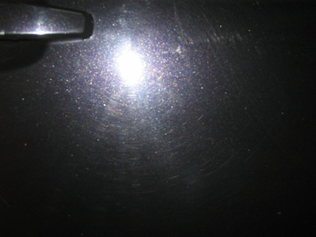

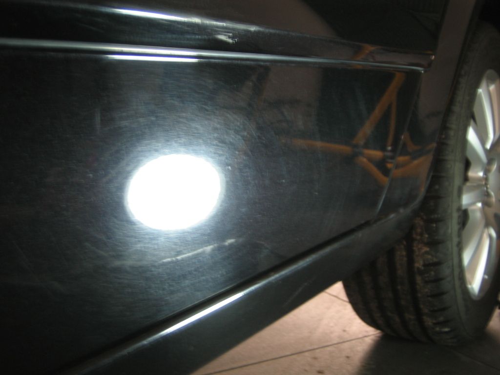

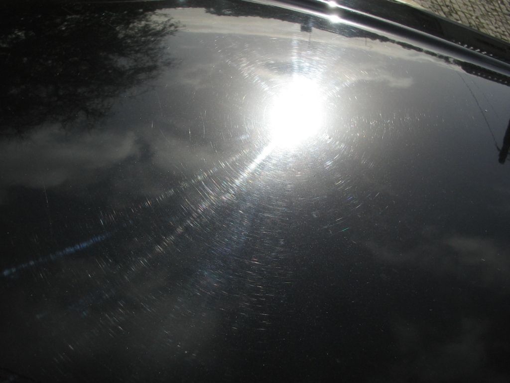

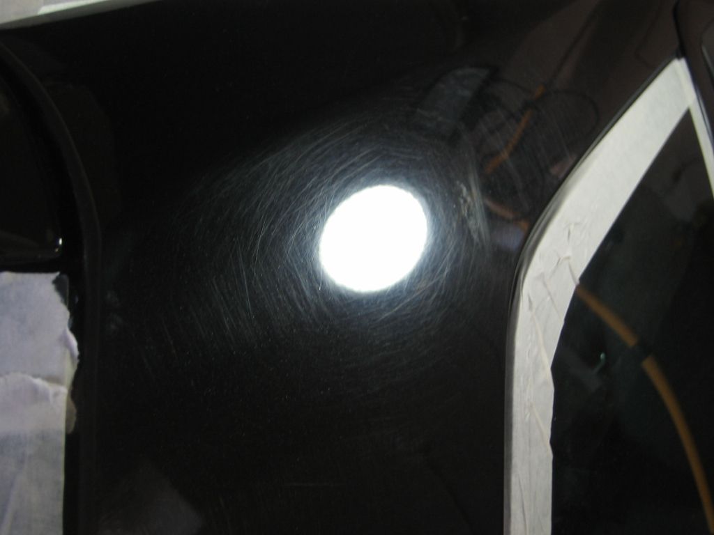

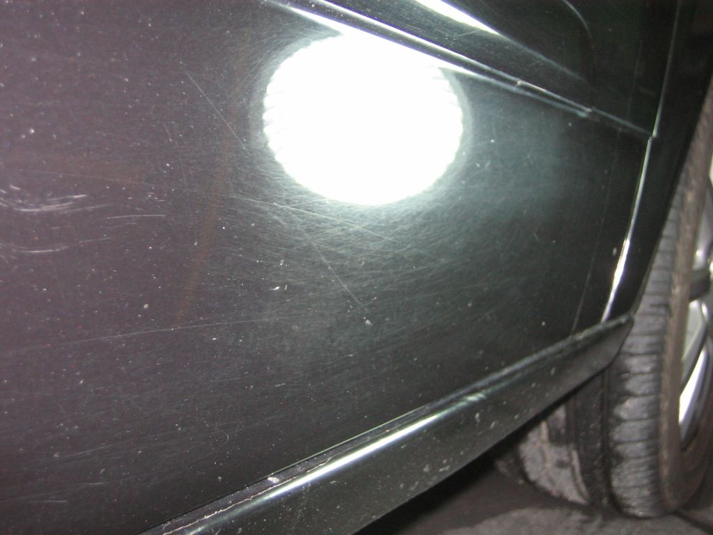

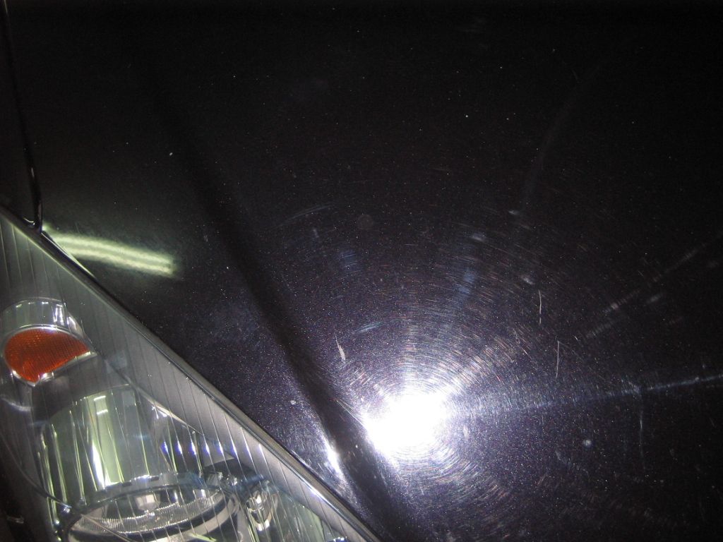

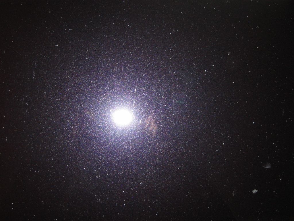

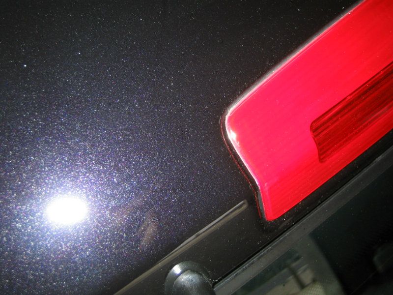

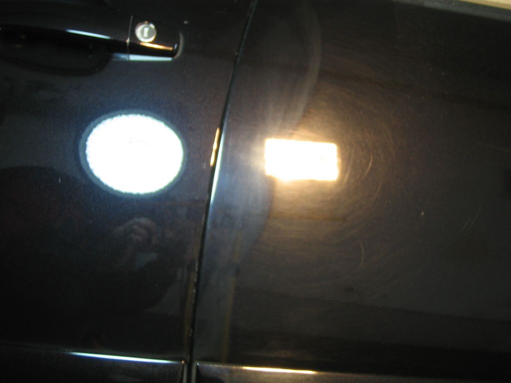

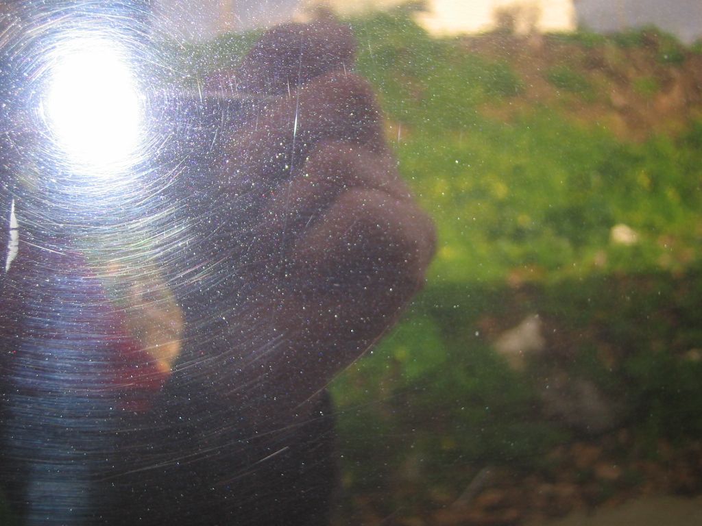

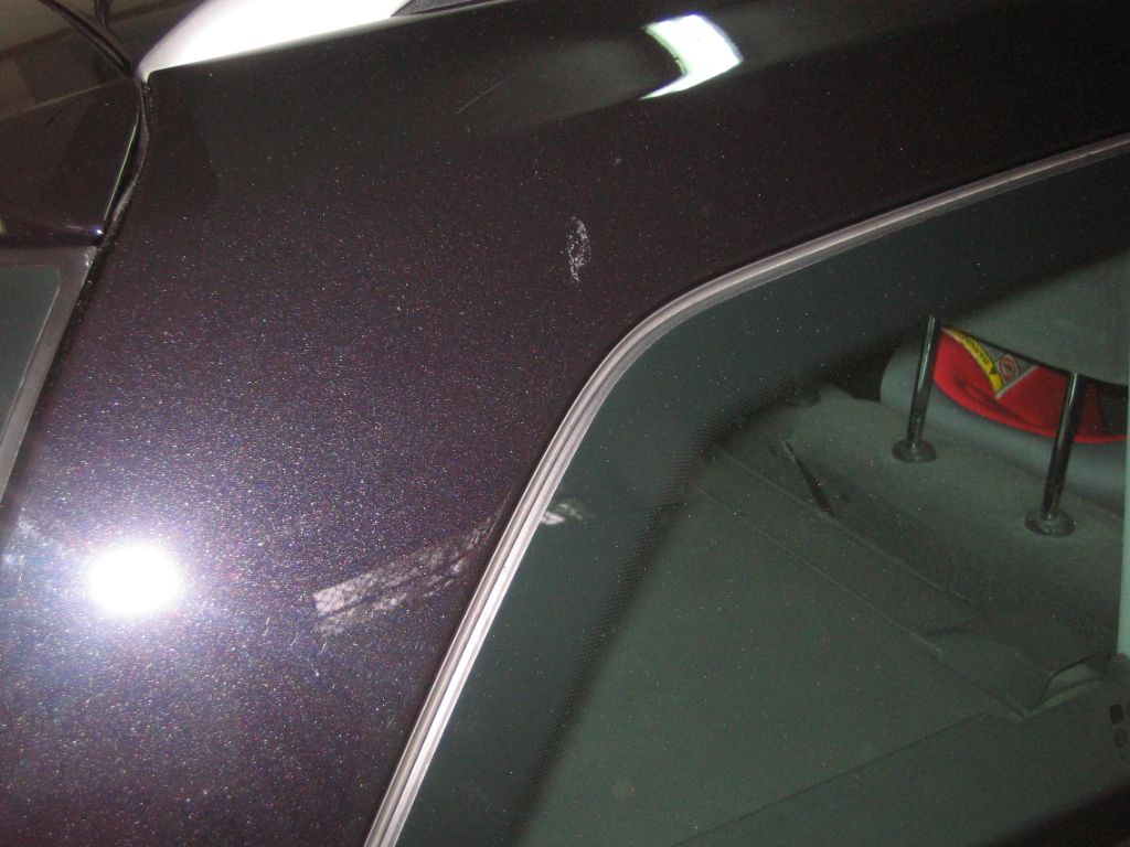

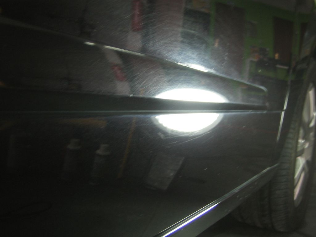

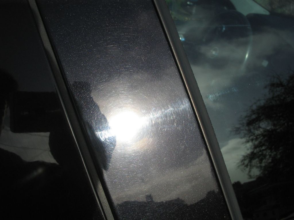

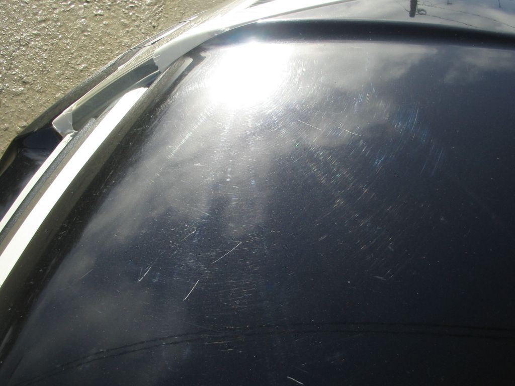

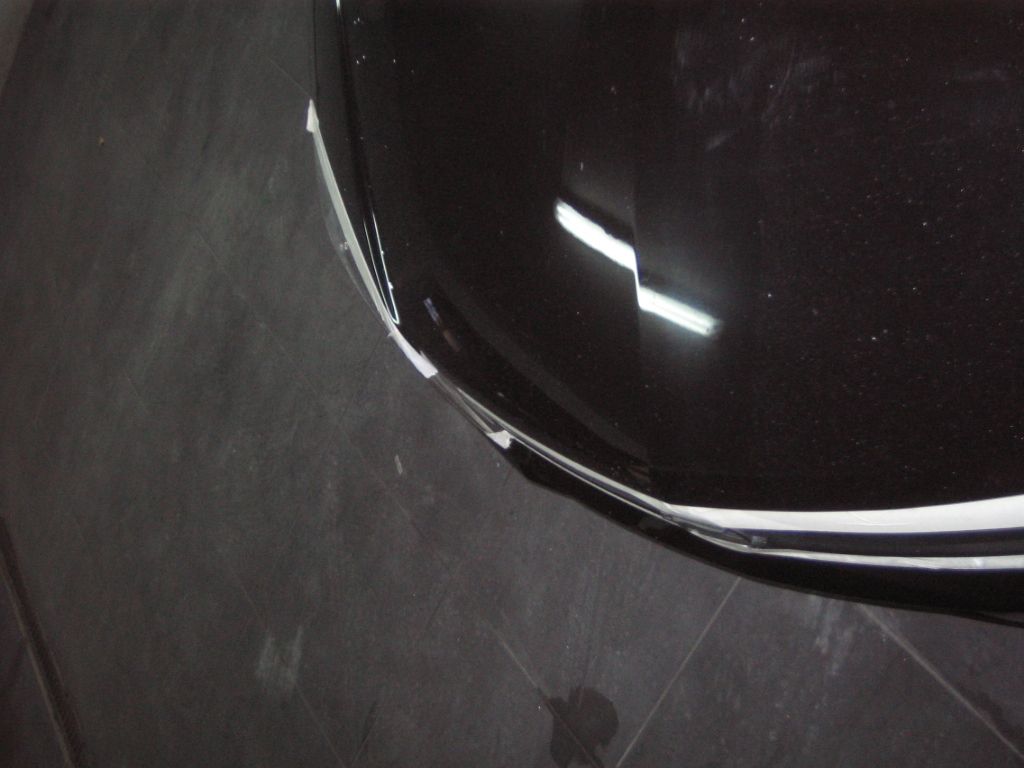

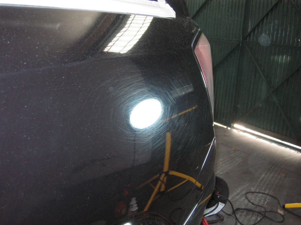

Depois de lavado e descontaminado o aspecto inicial do carro não indicava nada de bom. Swirls, riscos e alguns hologramas de um polimento feito anteriormente:

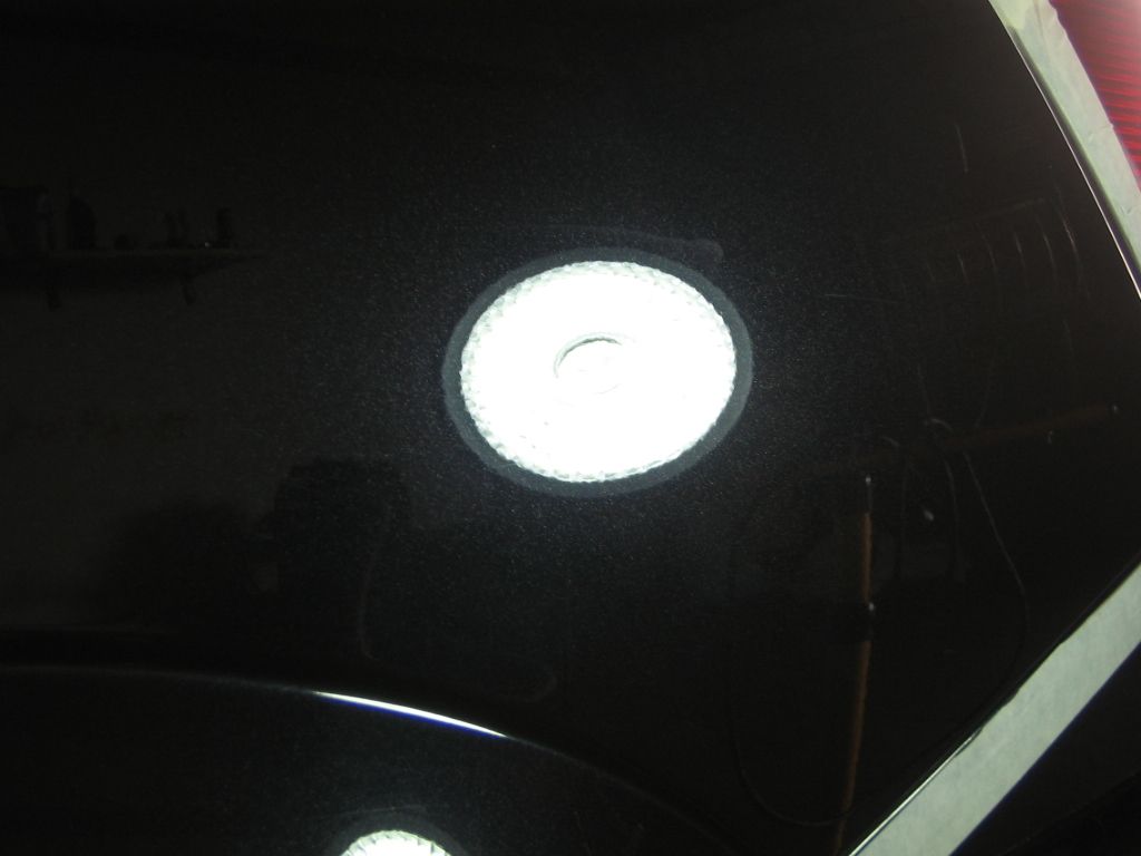

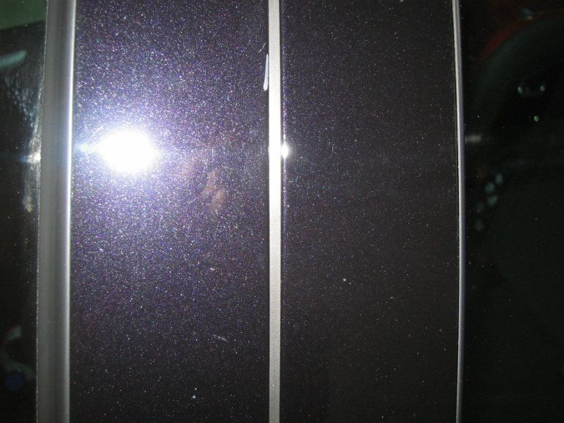

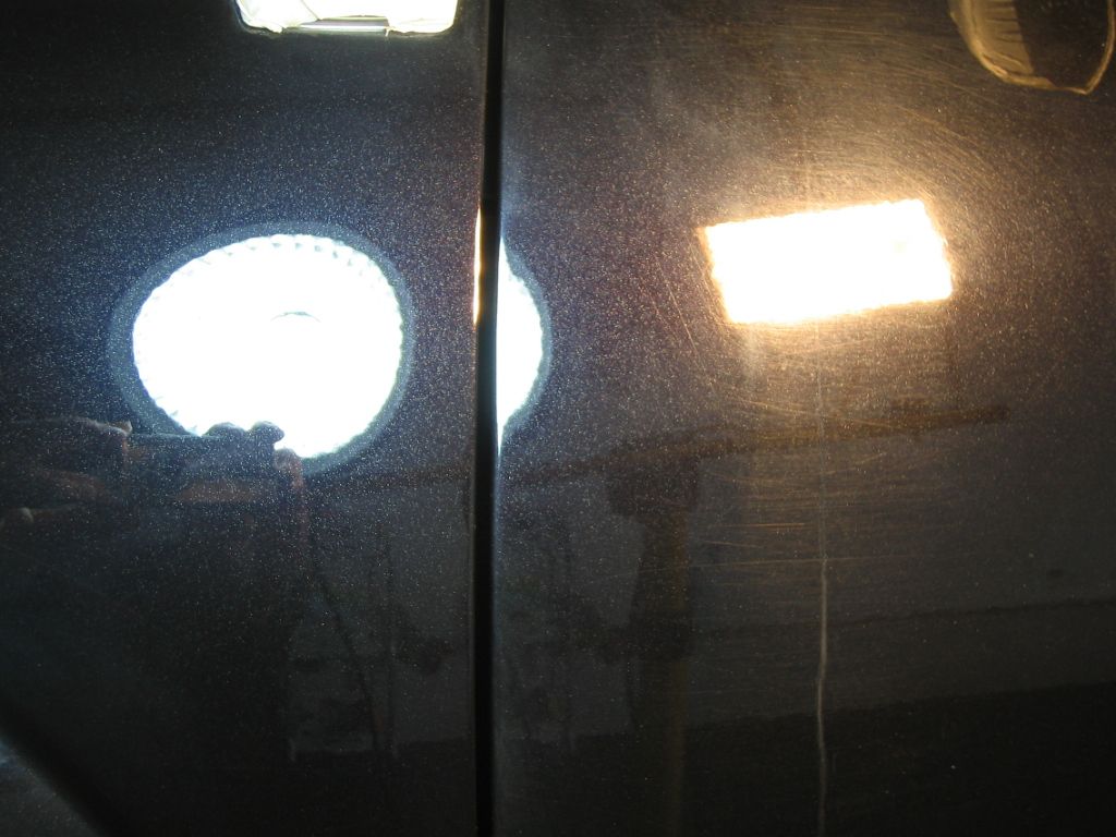

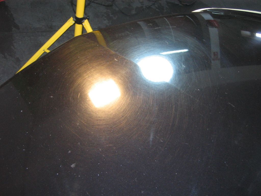

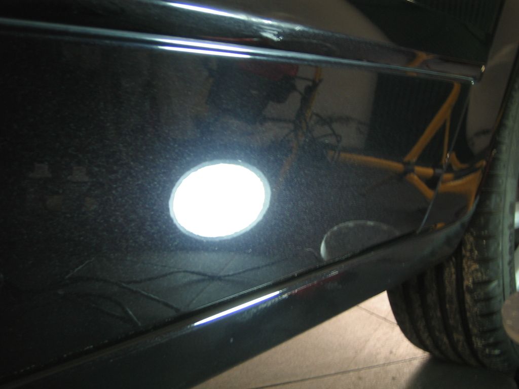

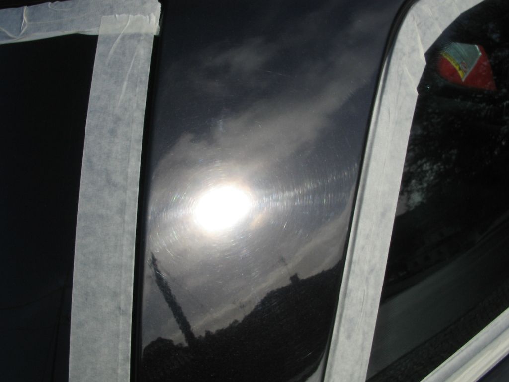

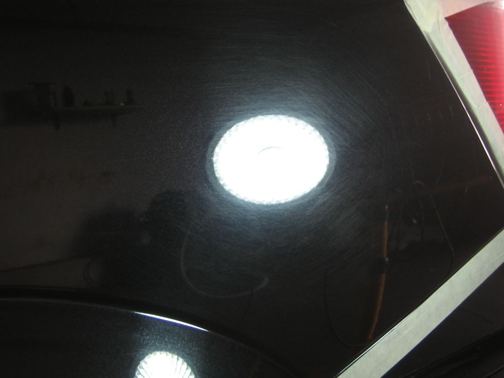

Foi entao tempo de definir o melhor setup de polimento que nos permitisse chegar ao ponto desejado. Encontrado foi entao tempo de começar os trabalhos. Podem ver as diferenças que iam aparecendo ao longo do processo.

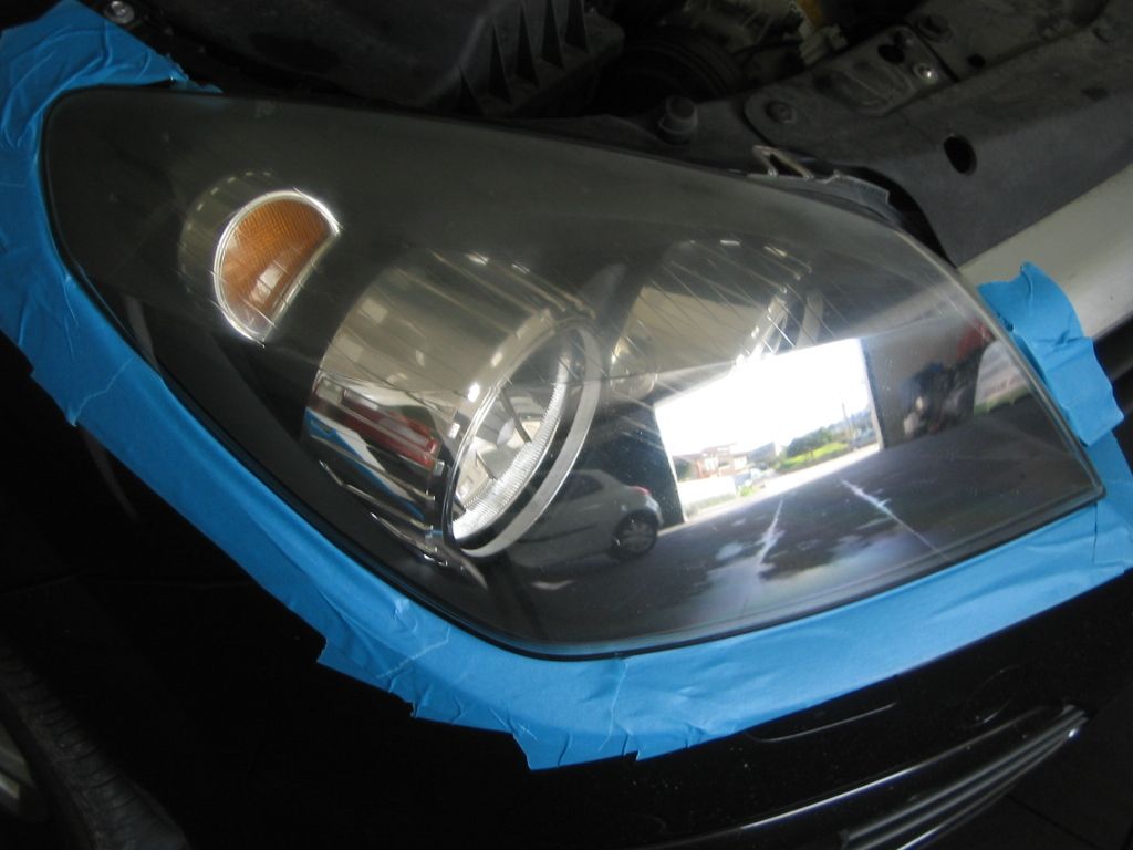

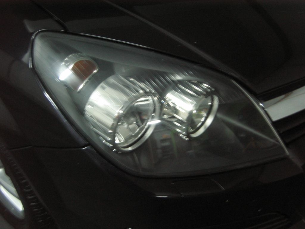

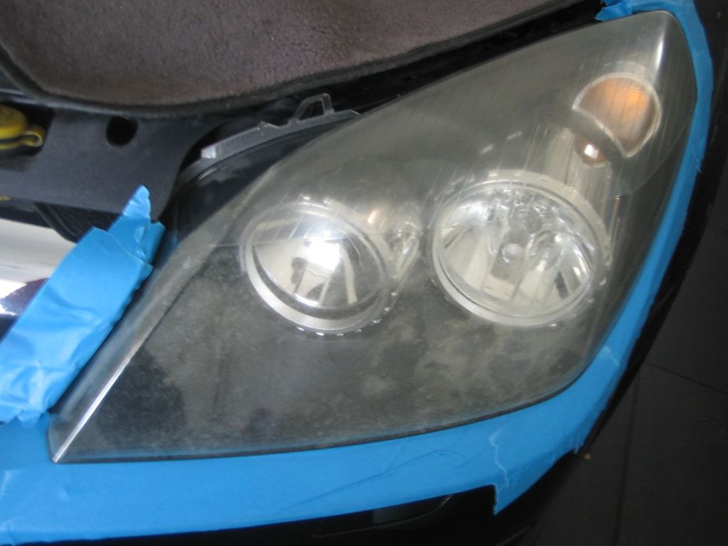

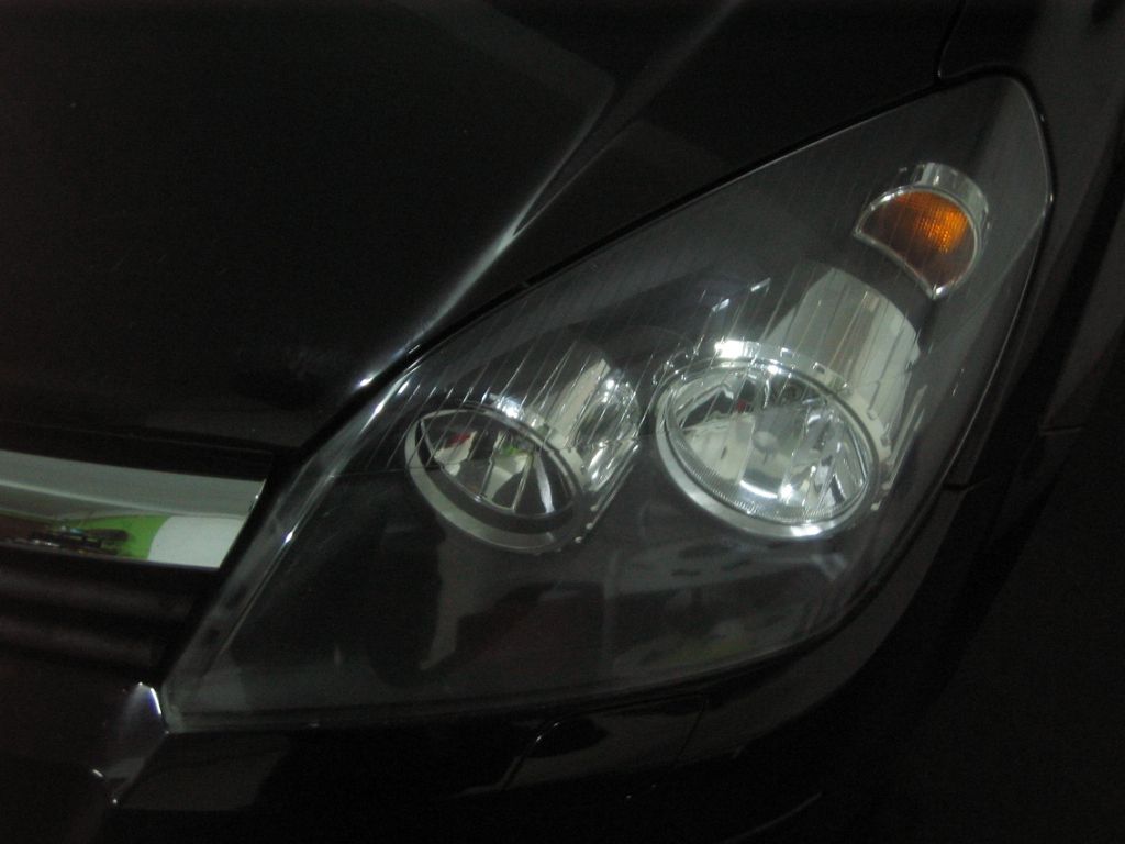

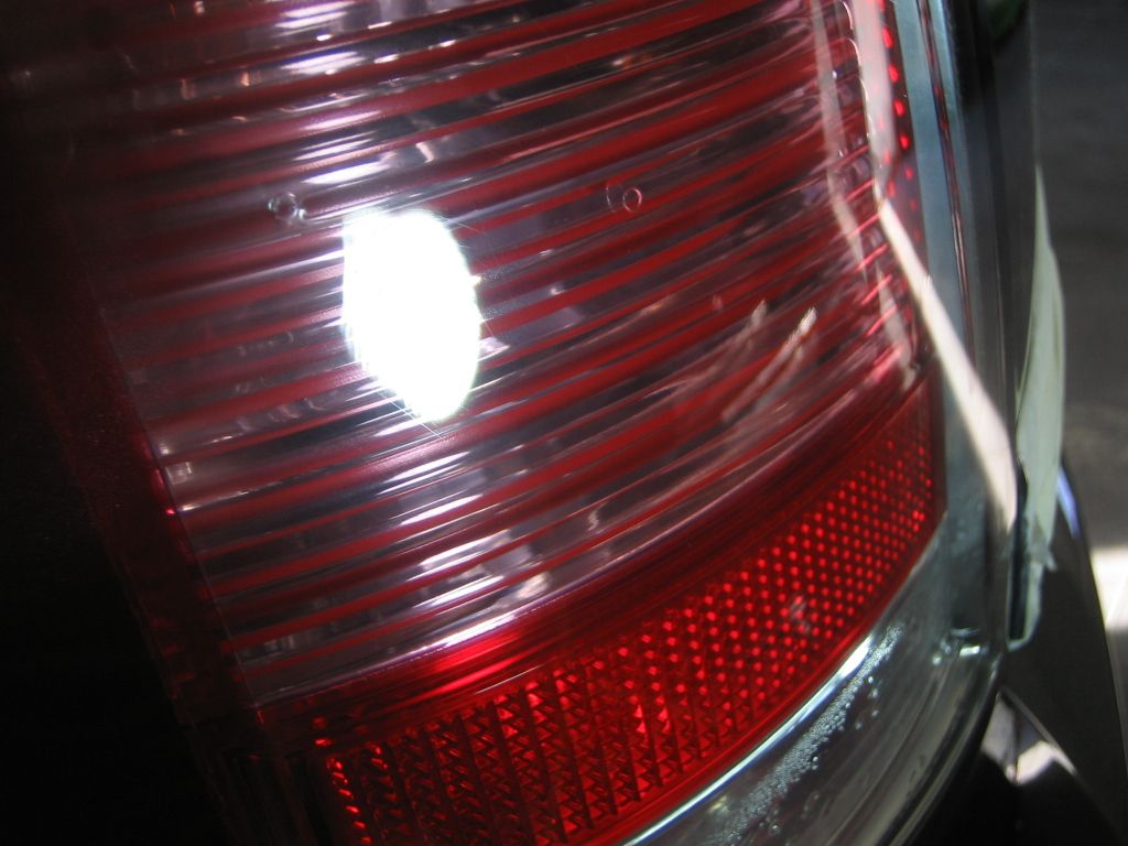

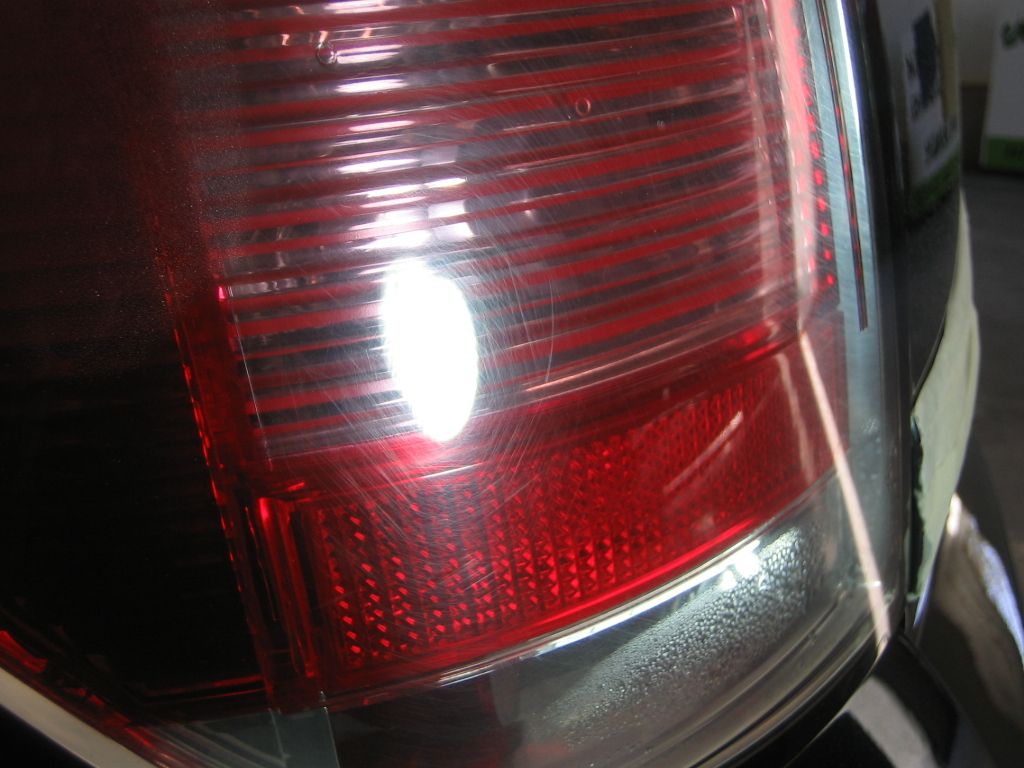

As ópticas, como é habiyual nestes carros também já não se encontram nas melhores condiçoes e foram algo de um restauro:

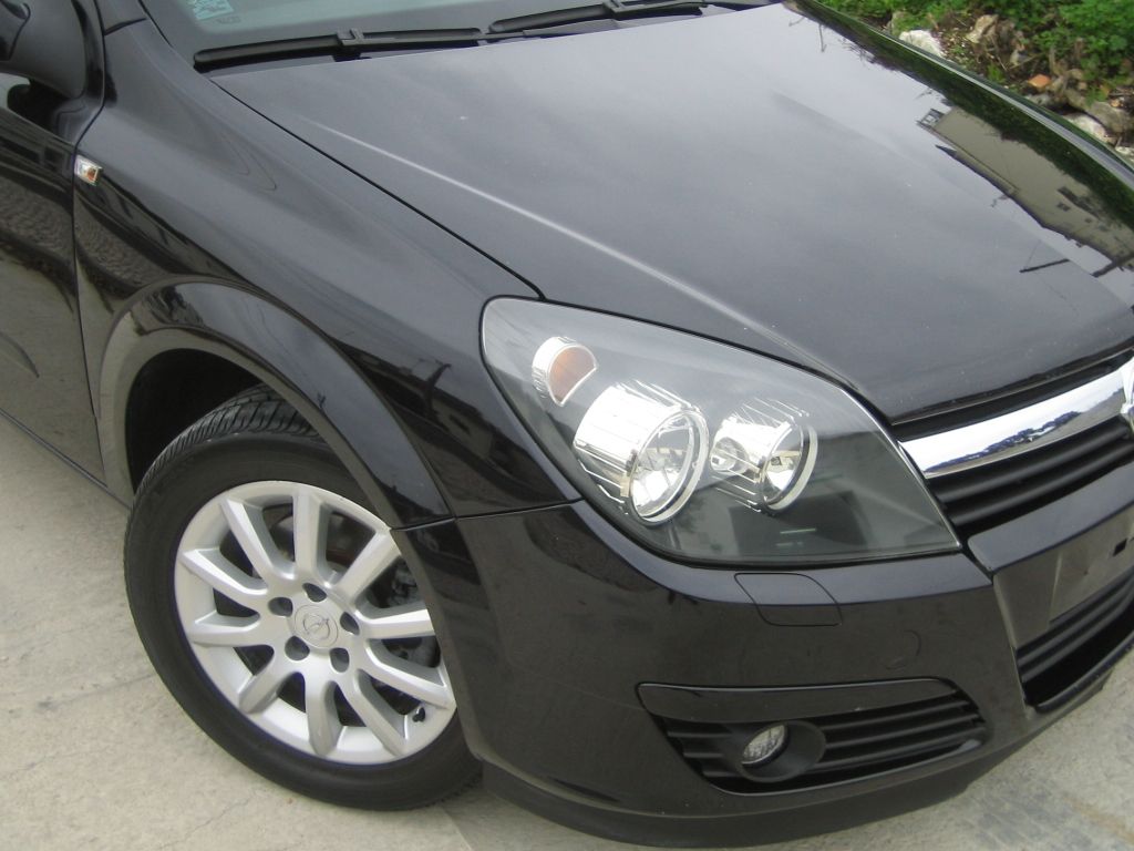

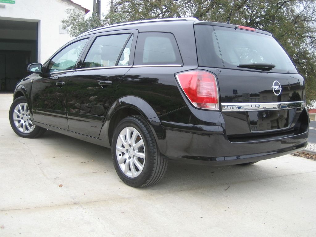

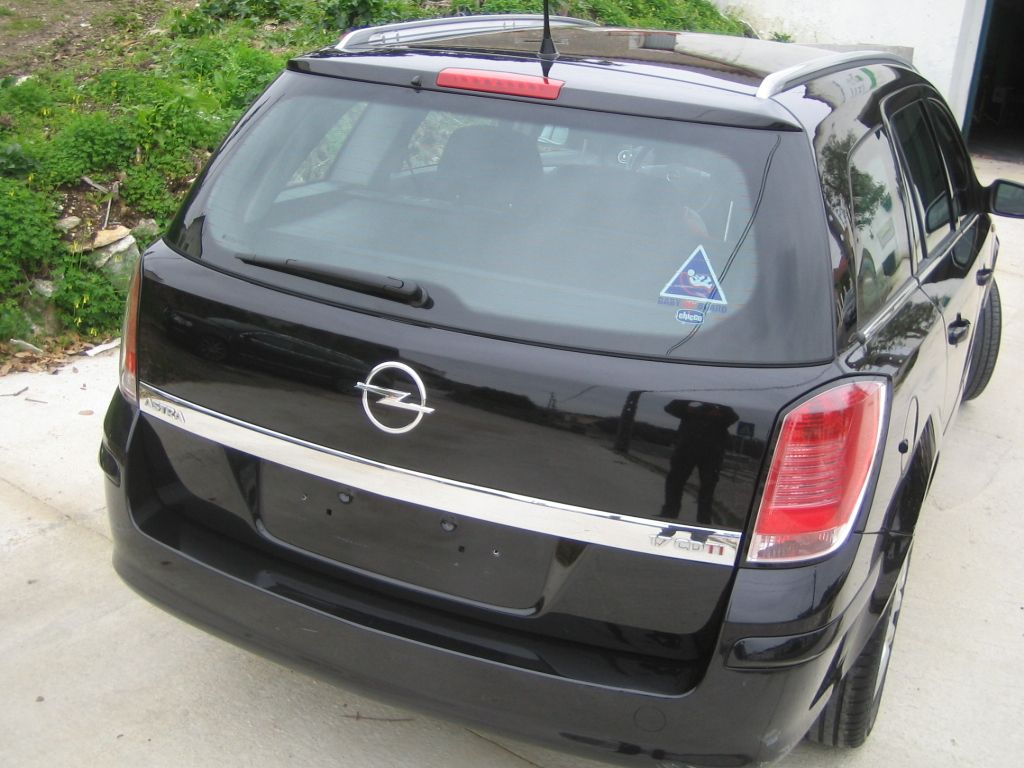

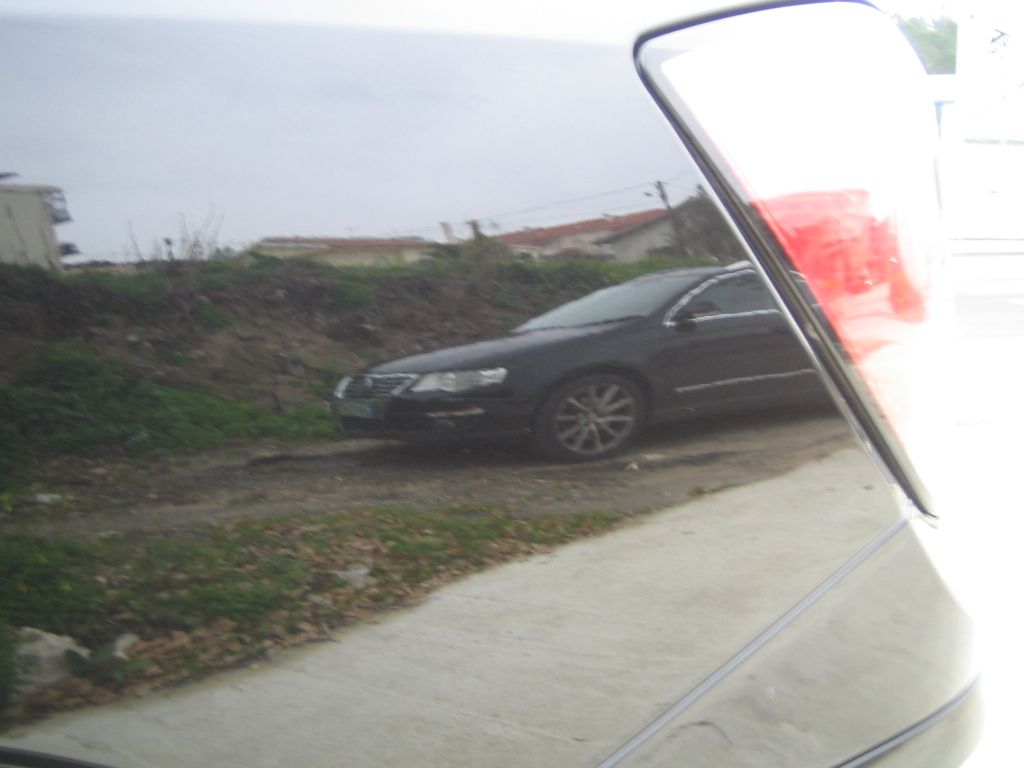

Depois de todo o polimento e os detalhes, infelizmente o sol não apareceu para poder evidenciar o trabalho feito num show off melhor, mas penso que as fotos que se seguem demonstram perfeitamente o resultado do final, pelo menos em termos de reflexos bem claros da pintura:
