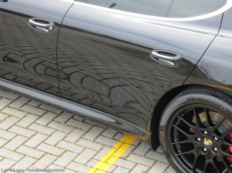

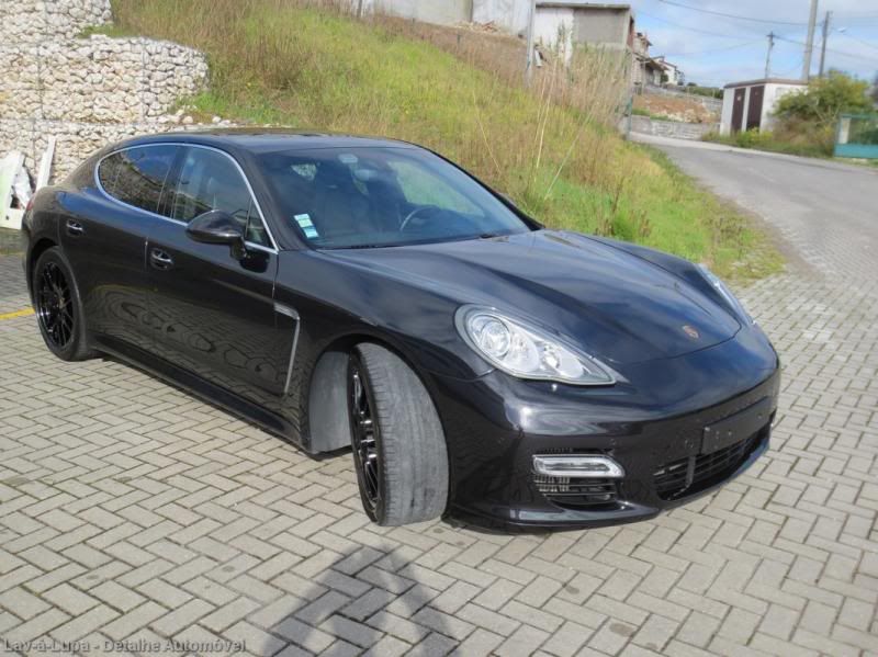

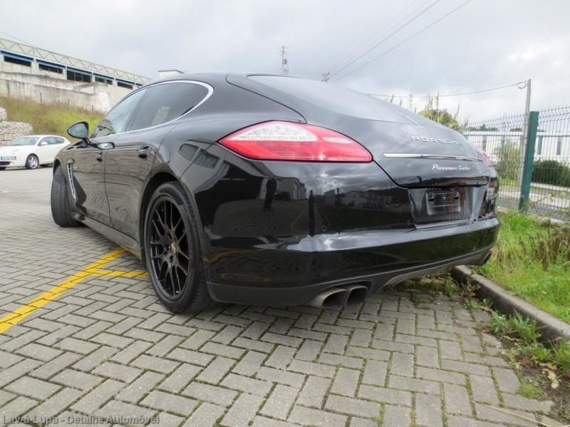

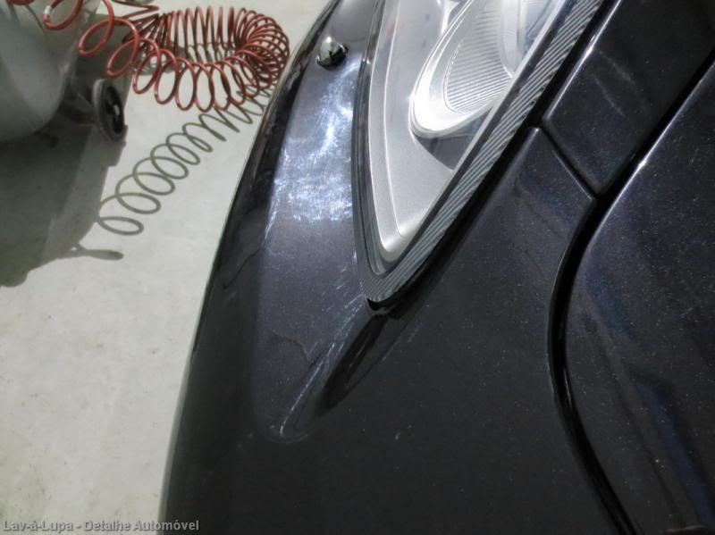

As fotos iniciais com o carro na rua e sem luz até parecia tudo bem:

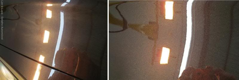

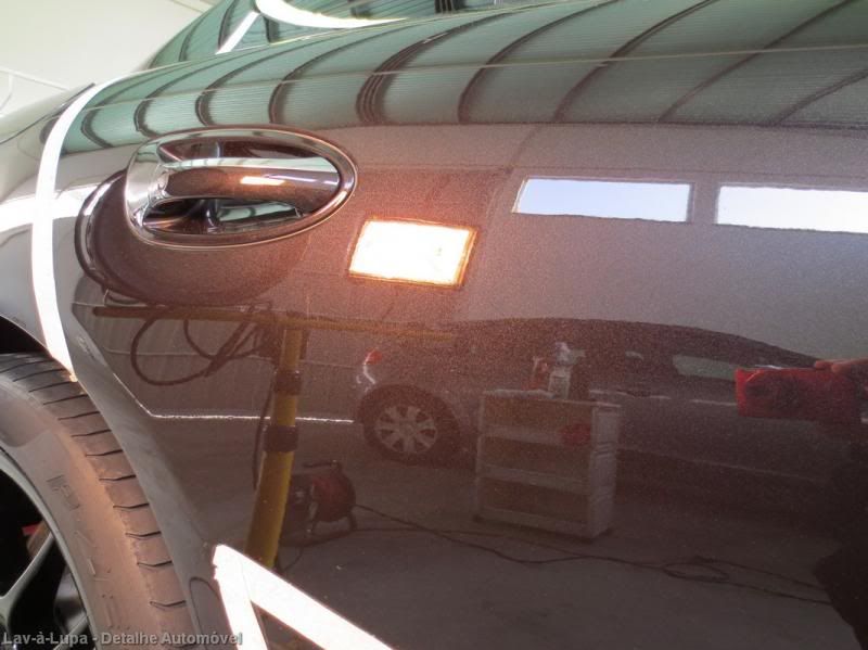

Mas com a luz apontada o caso mudou rápidamente de figura:

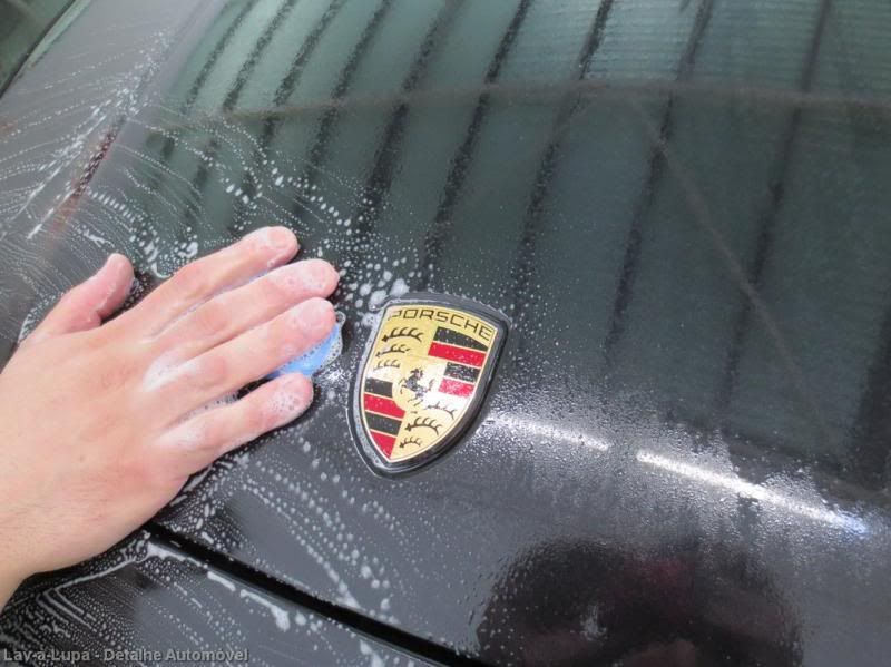

Hora então de lavar e descontaminar. A nivel de contaminação não tinha nada de especial, mesmo assim nas partes mais baixas, principalmente atrás das rodas teve que se usar Clay Bar agressiva e alguma insistencia.

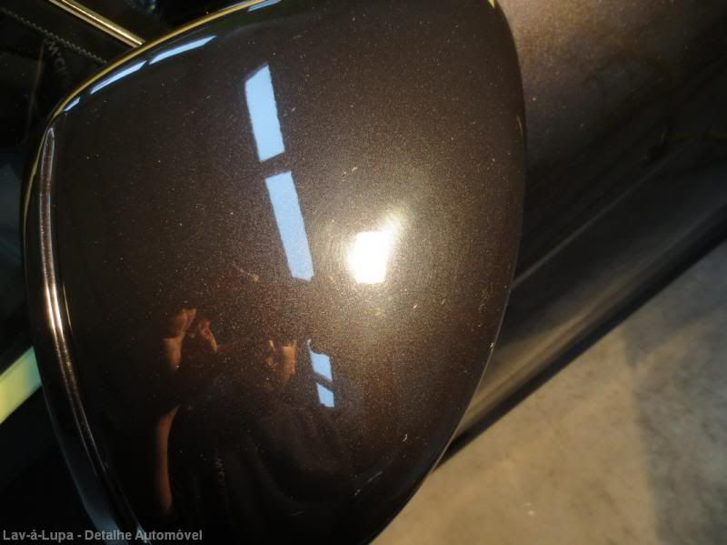

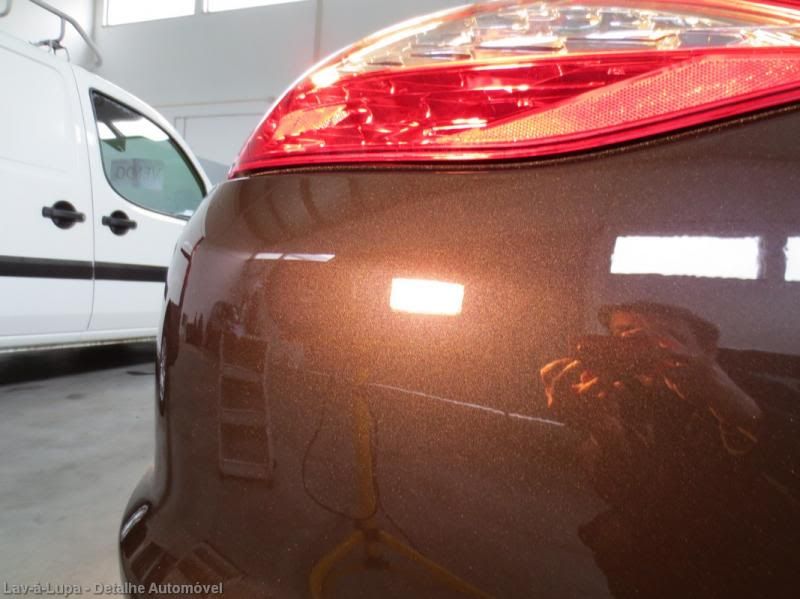

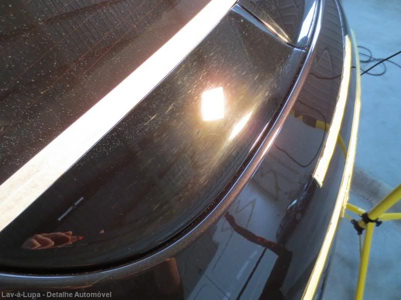

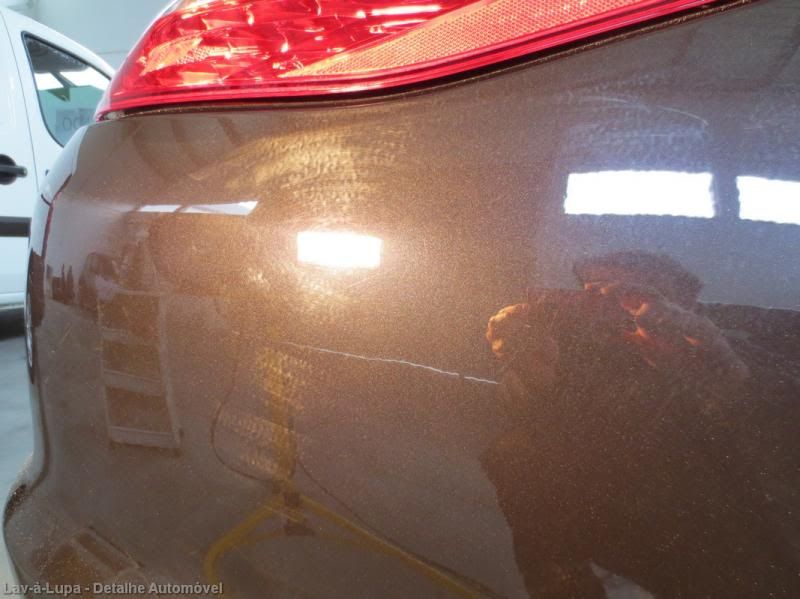

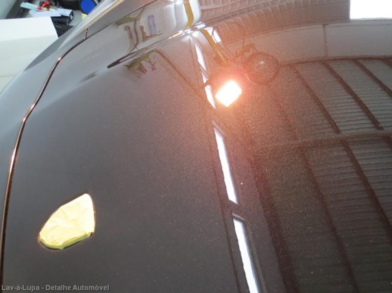

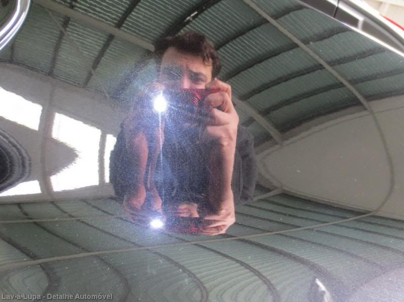

Depois de lavado e descontaminado, foi então tempo de avaliar a sério o que tinhamos pela frente. Swirls e hologramas com fartura:

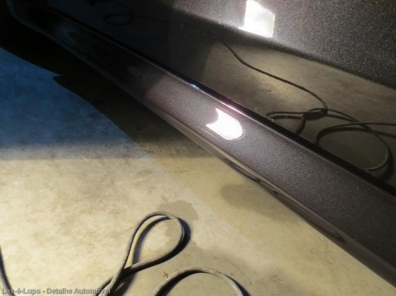

Depois de escolher o Setup, passamos à correcção da pintura propriamente dita. O carro foi tudo feito em duas fases de polimento. Os resultados começavam a aparecer e eram nada mais nada menos que o desejado.

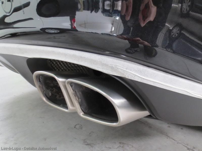

Alguns dos vários pormenores que fomos fazendo ao longo do trabalho:

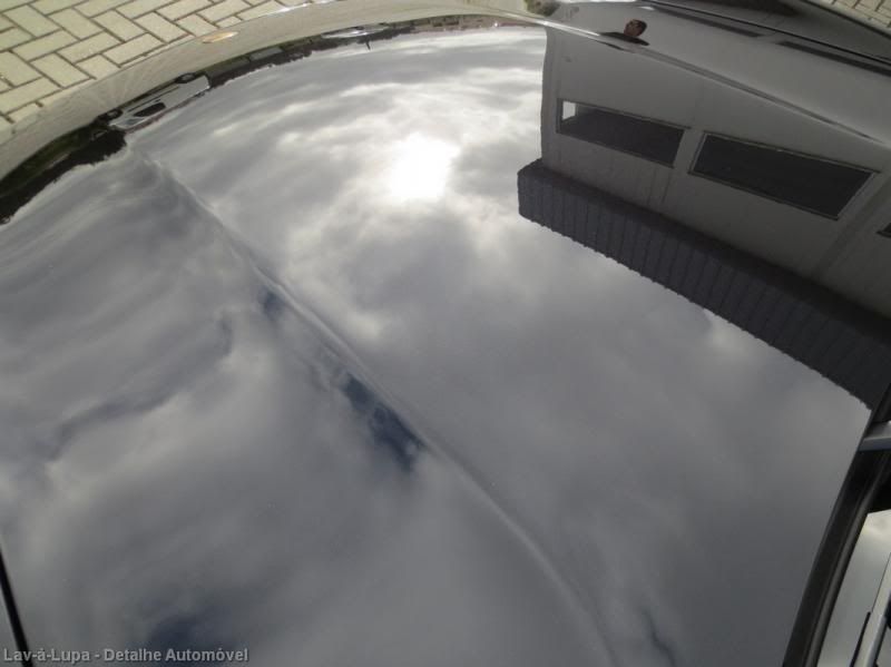

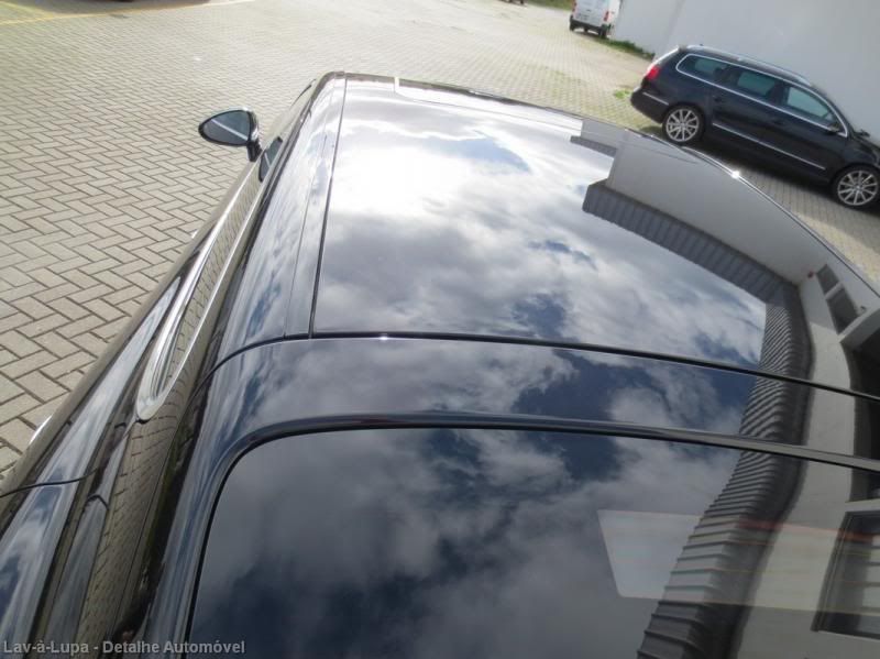

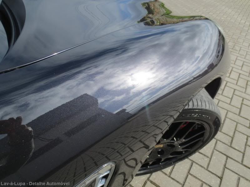

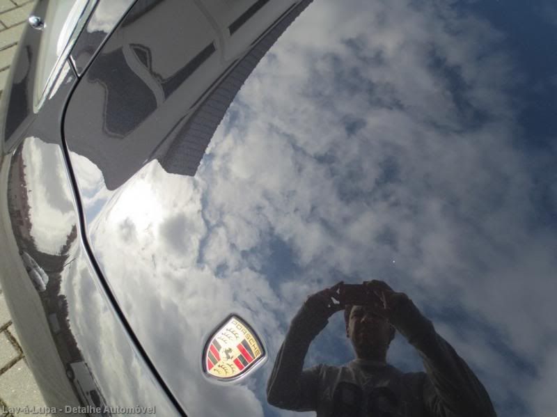

Entretanto a polidora avariou, algumas partes da correcção não ficaram como pretendido e isso fez-nos gastar mais algum tempo e não ter podido tirar mais fotos do processo. Assim, estas são já as fotos finais. Infelizmente o sol não apareceu como era desejavel para umas fotos melhores, mas a nivel de reflexos e profundidade da pintura percebe-se bastante bem como ficou este magnifico Porsche.

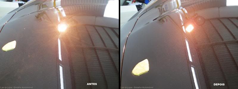

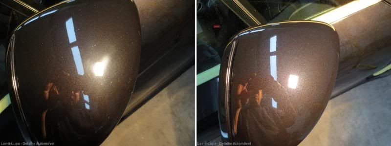

Deixo também algumas fotos onde se podem comparar os resultados com o estado inicial desta pintura:
