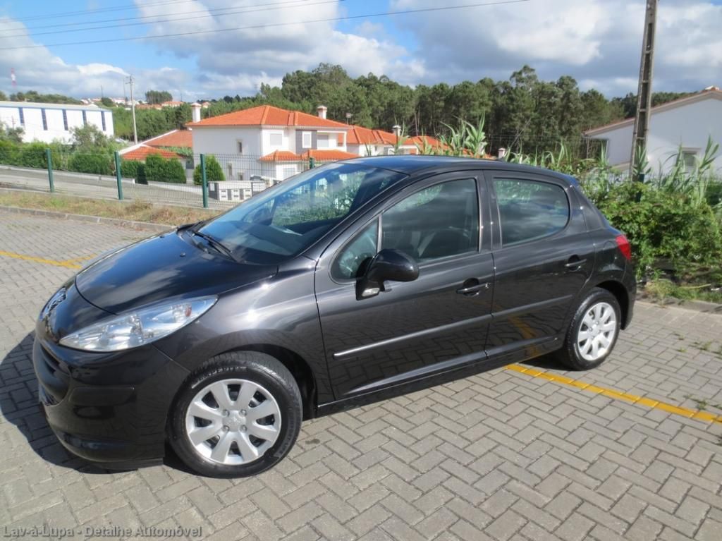

Mensagem  Admin em Seg Out 13, 2014 4:28 pm

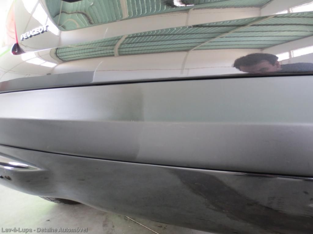

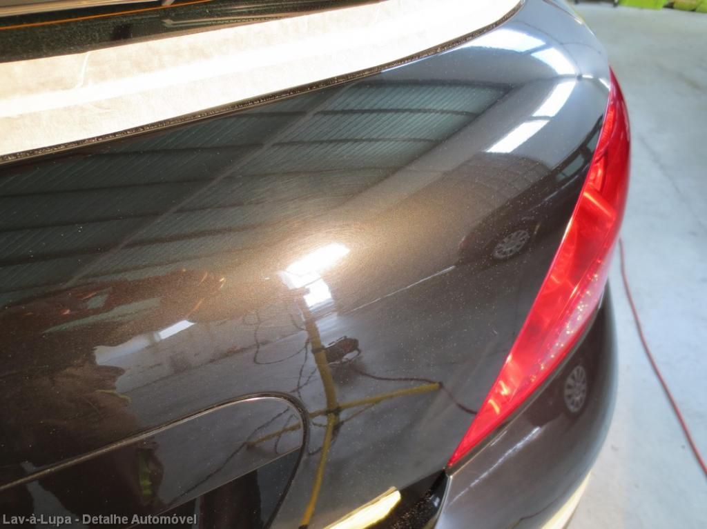

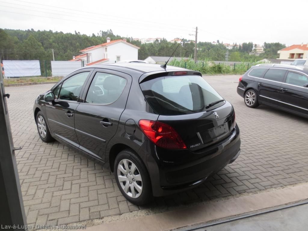

Este carro foi-nos entregue para podemos recuperar algumas marcas do uso que tem tido. Sendo um carro que está sempre na rua o principal mal dele eram os pequenos riscos causados pela falta de cuidado das pessoas. Além disso umas marcas de um polimento anterior sem que tenham isolado devidamente as partes mais sensíveis, deixou os plásticos esbranquiçados.

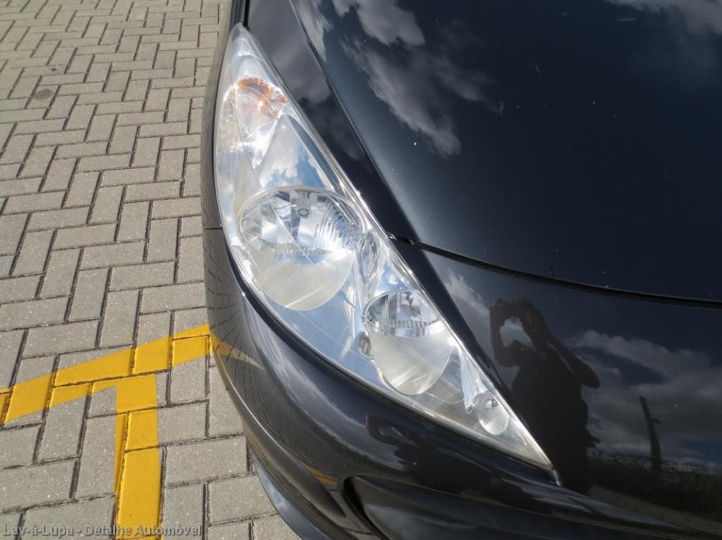

No que respeita à correcção de pintura o proposto foi deixa-la o melhor possível, mas sem entrar em "loucuras", pois o carro continuará a permanecer na rua de dia e de noite. Também uma das ópticas teve que levar um tratamento mais profundo, uma vez que já começava a apresentar sinais de degradação.

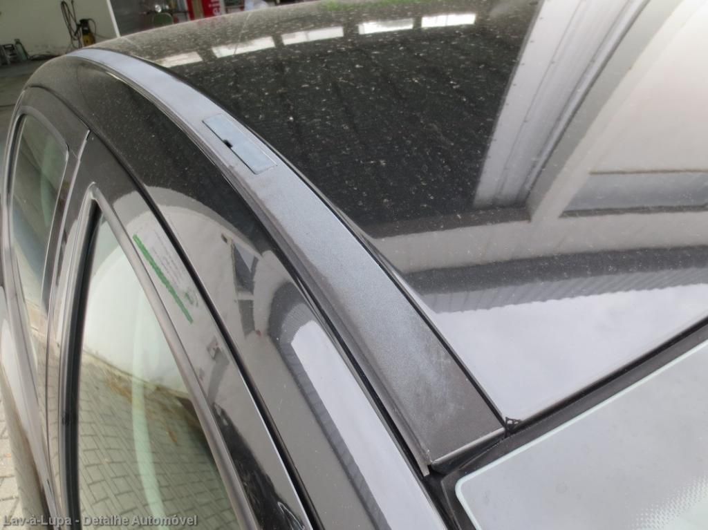

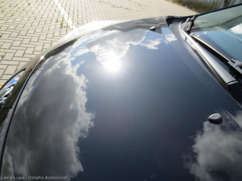

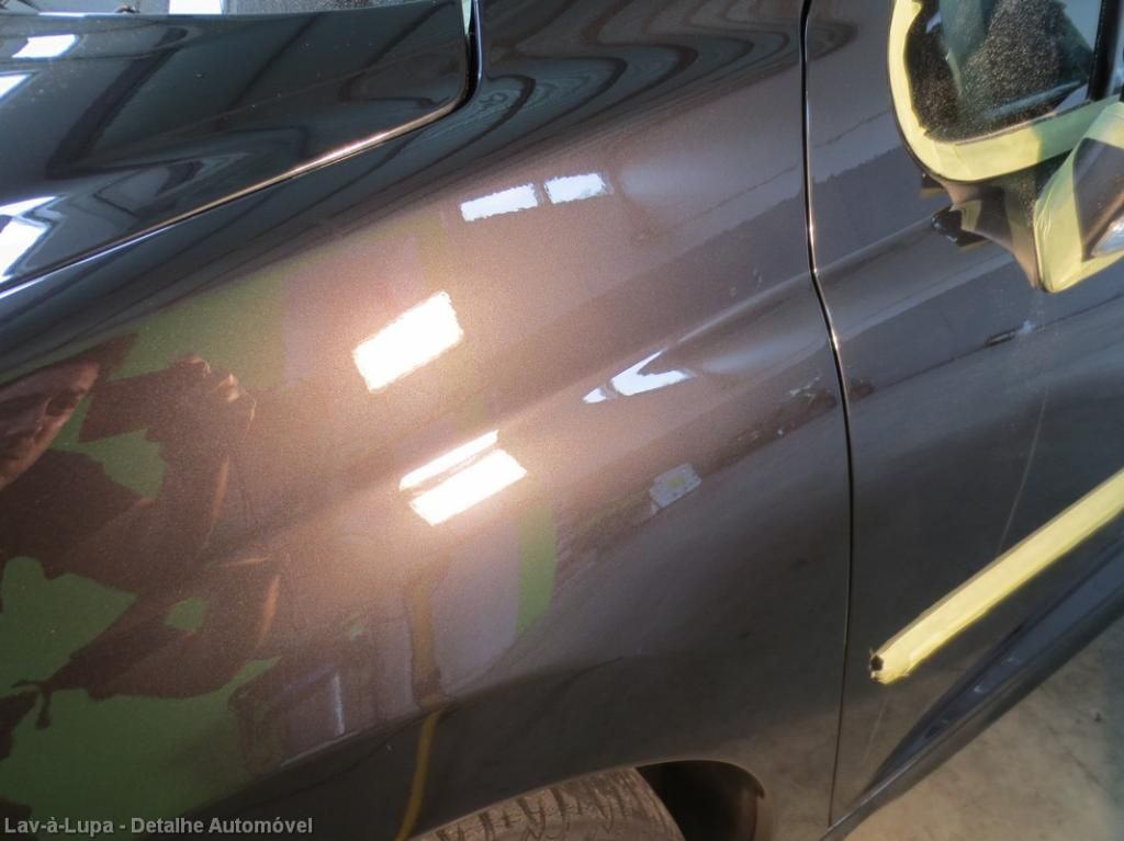

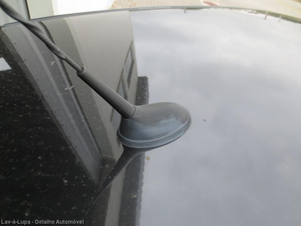

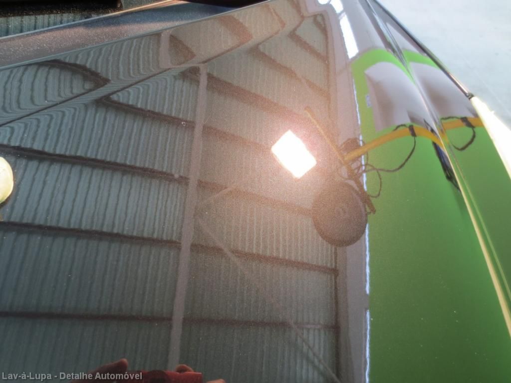

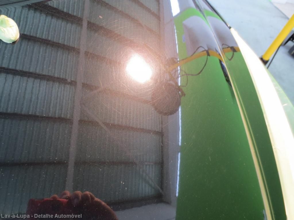

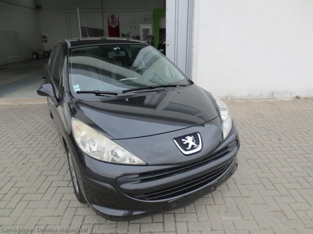

Assim para iniciar o trabalho tínhamos os defeitos bem à vista:

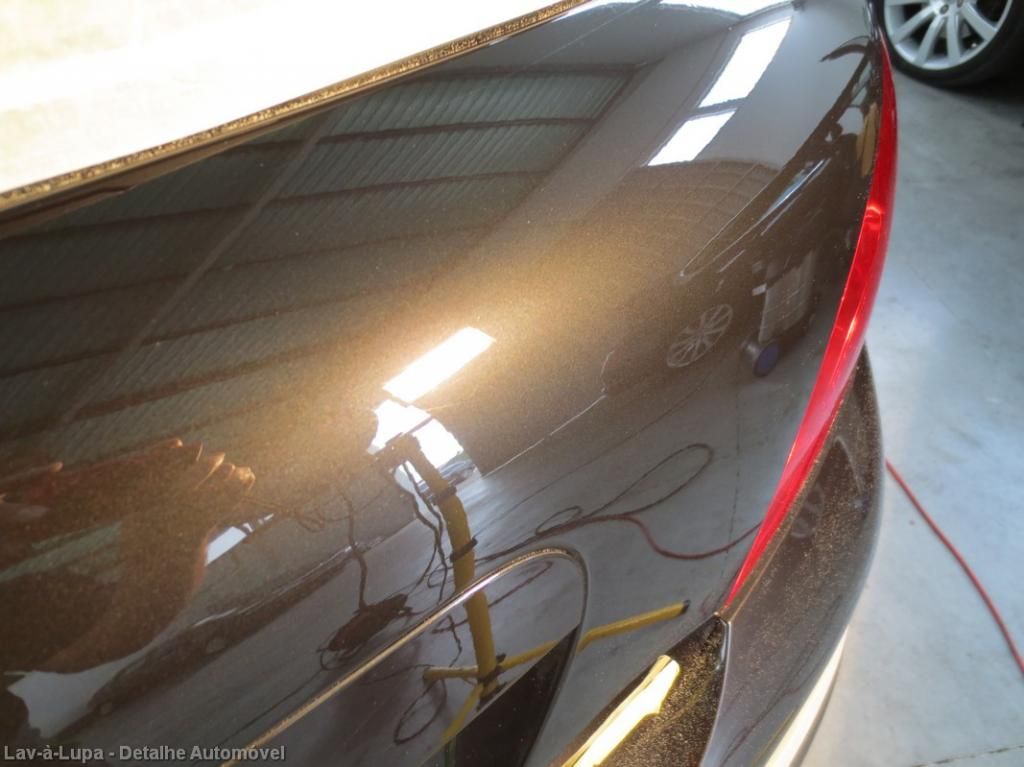

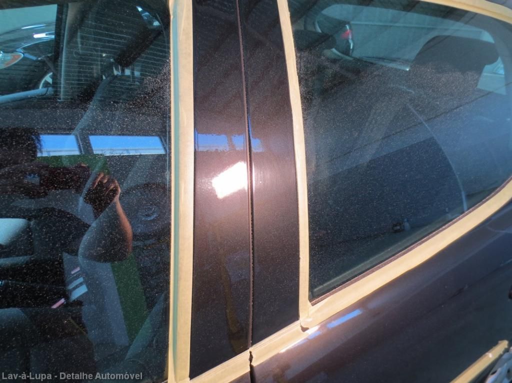

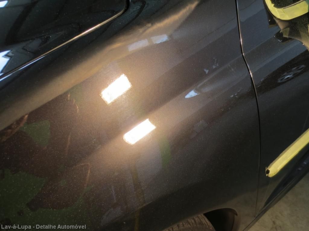

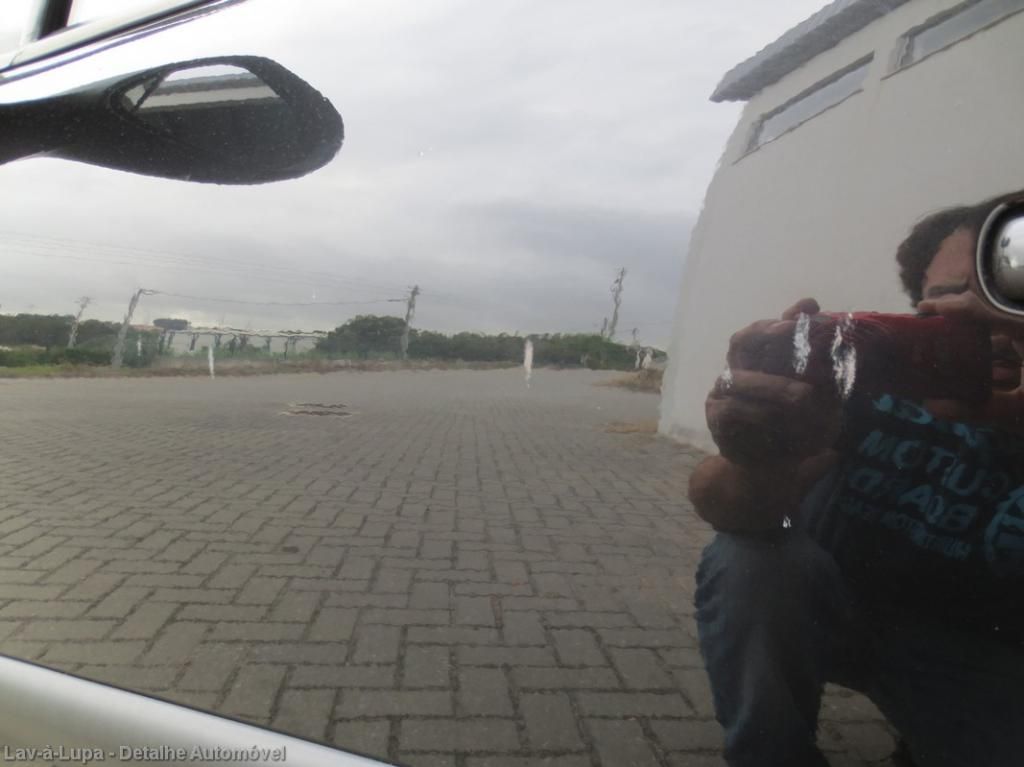

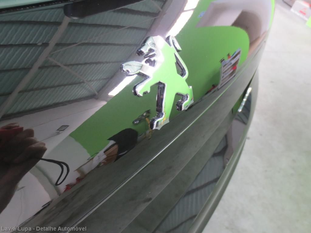

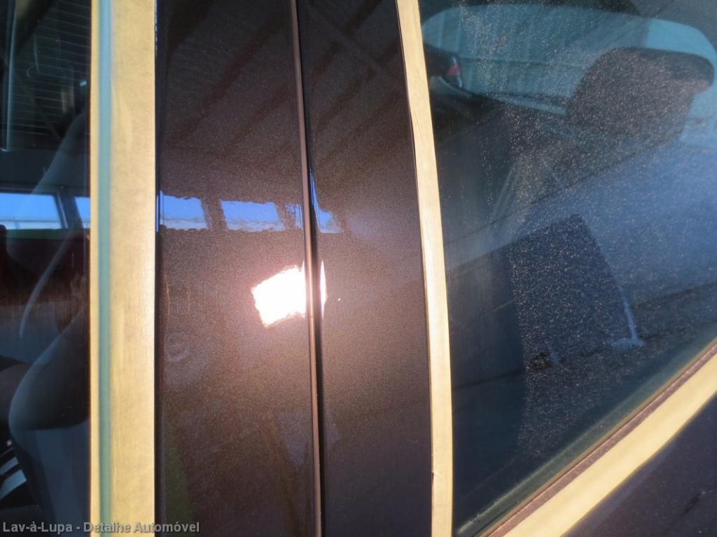

Depois de tudo bem lavado e a pintura descontaminada, começavam os trabalhos de correcção:

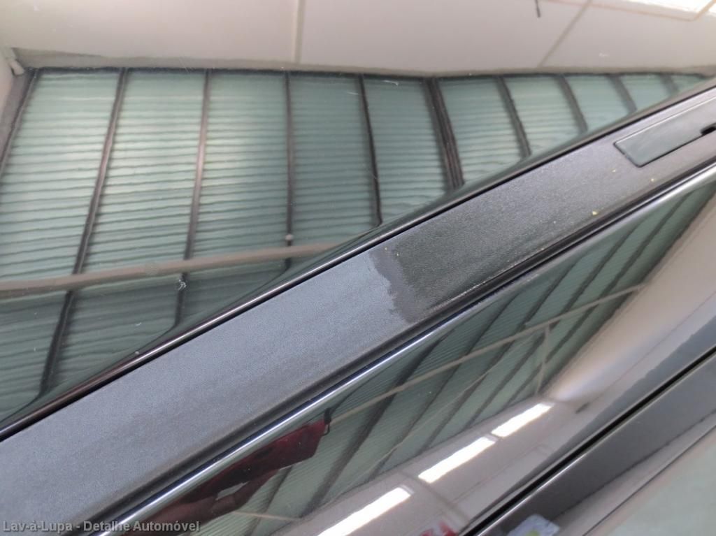

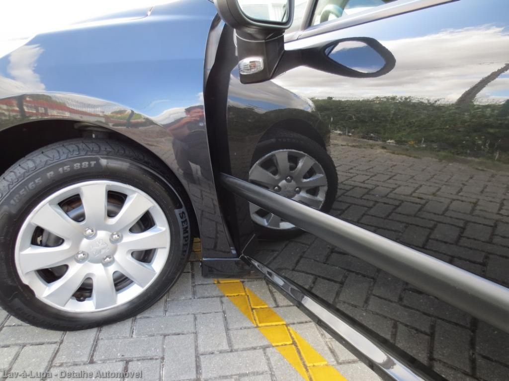

Seguidamente, passamos para o tratamento dos plásticos, que imploravam por hidratação:

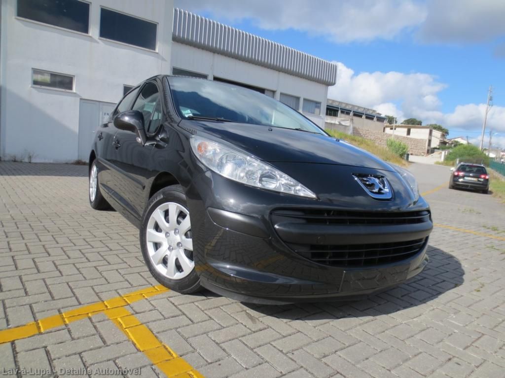

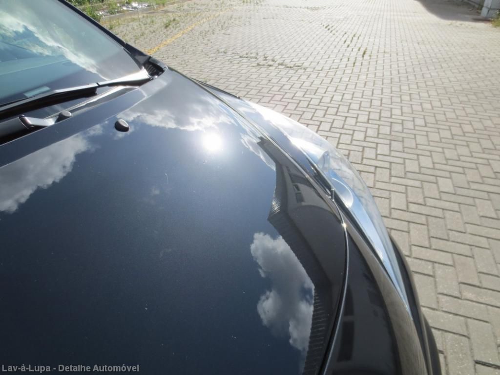

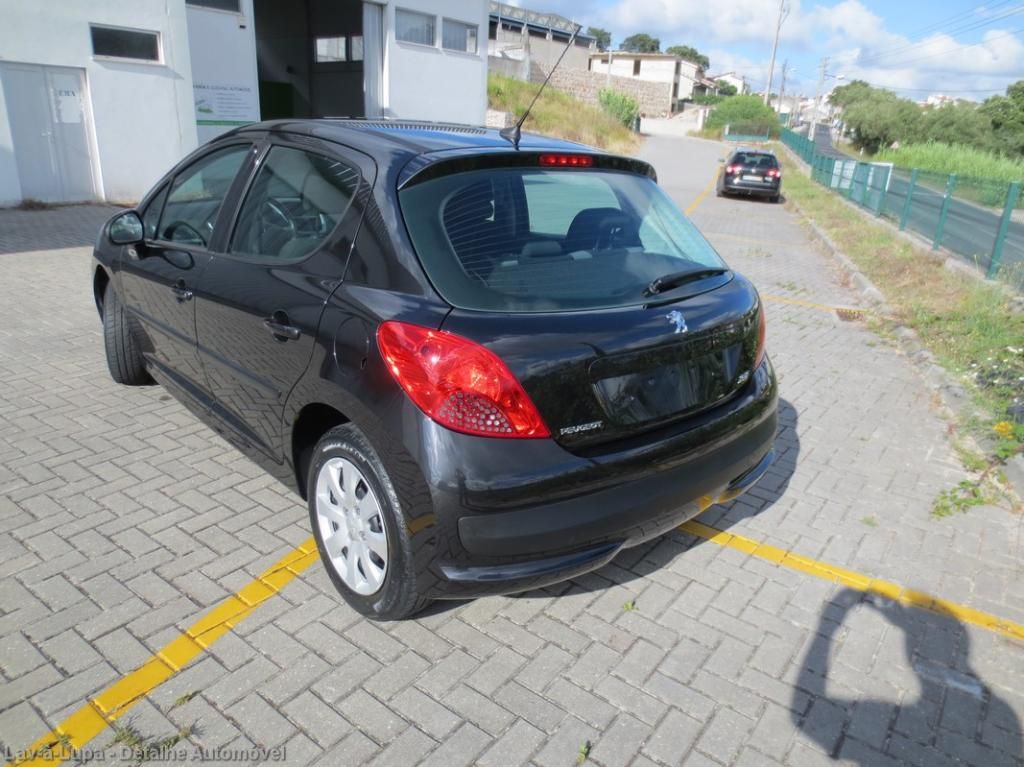

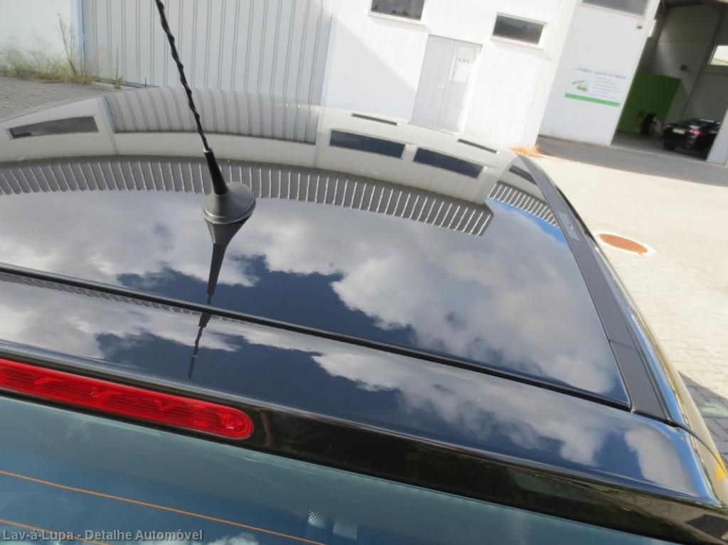

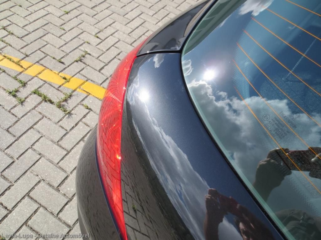

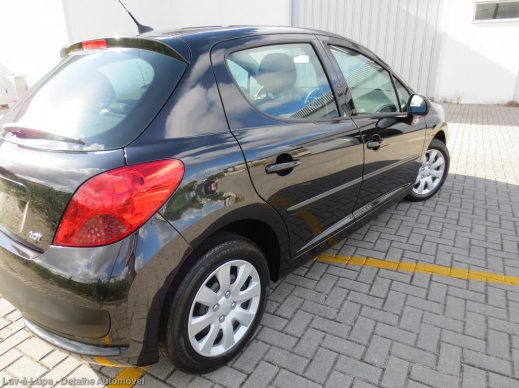

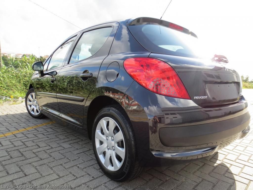

Já com a pintura, os plásticos e o farol devidamente tratados, tínhamos este aspecto final:
