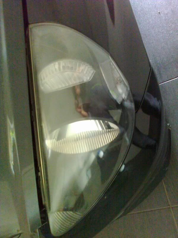

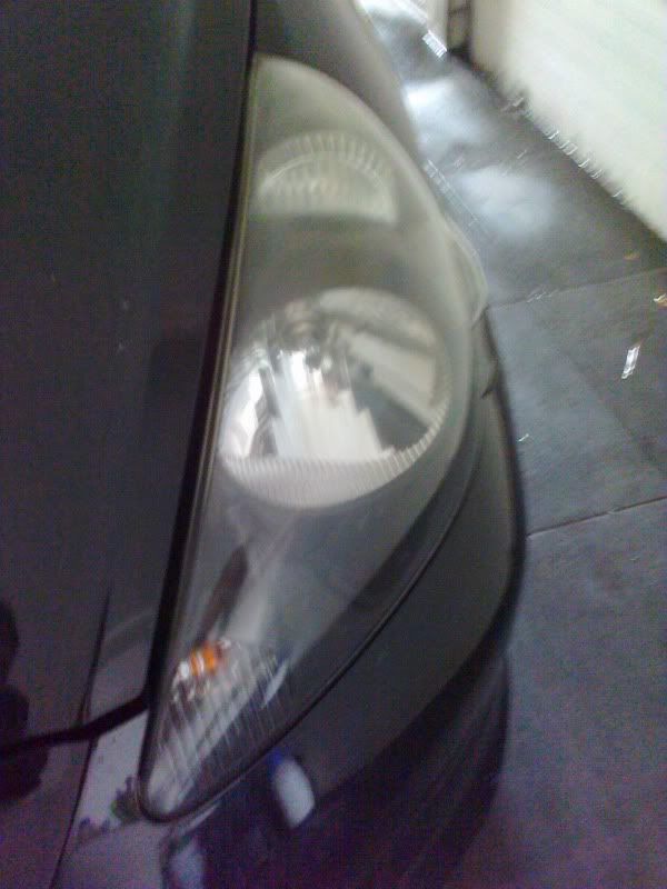

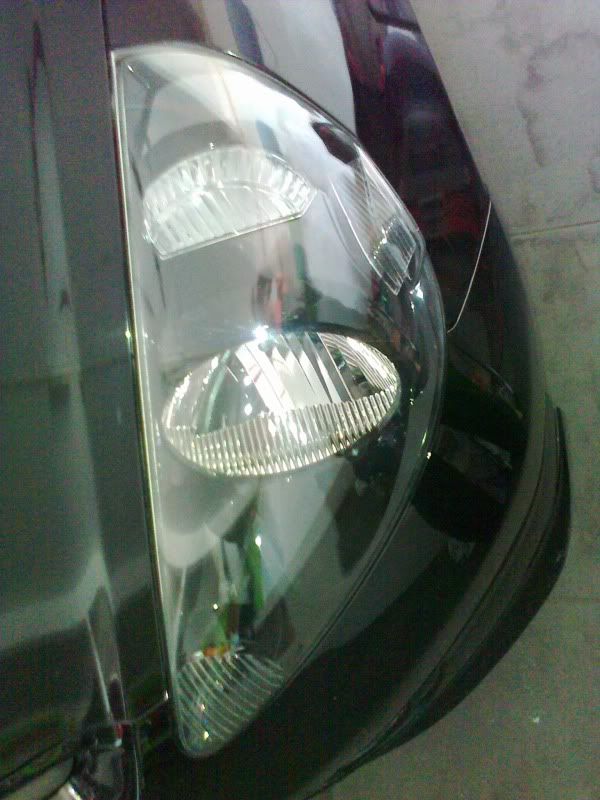

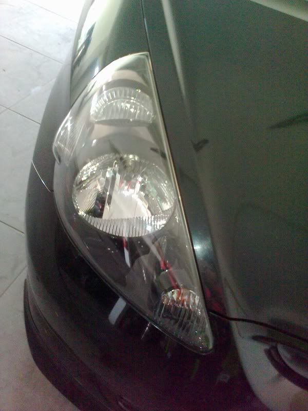

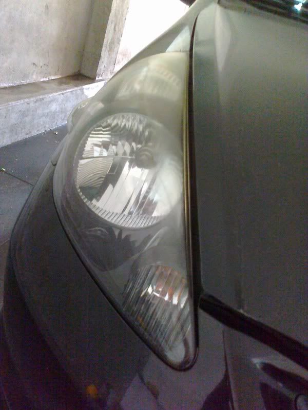

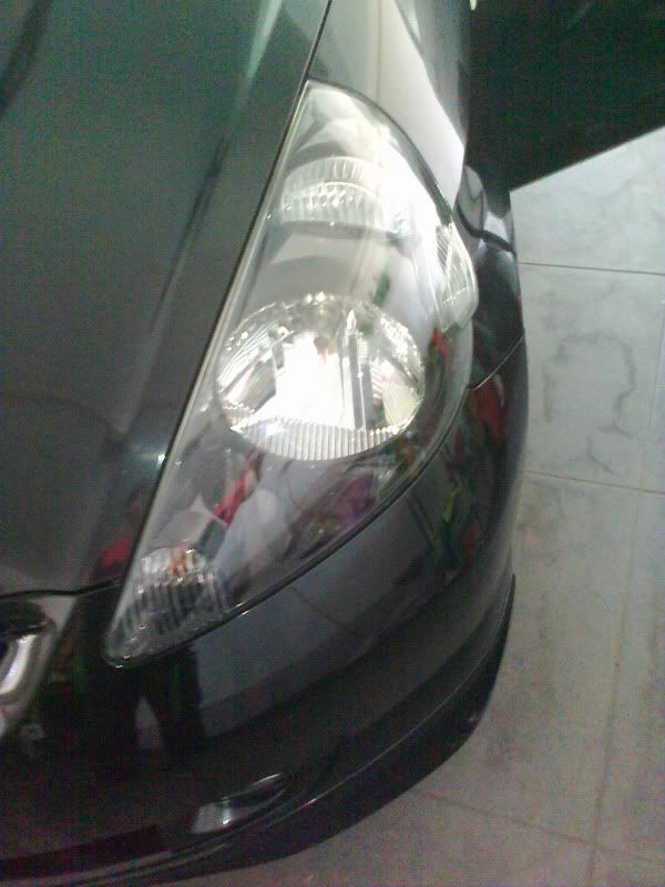

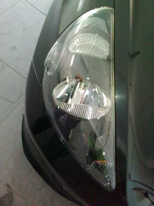

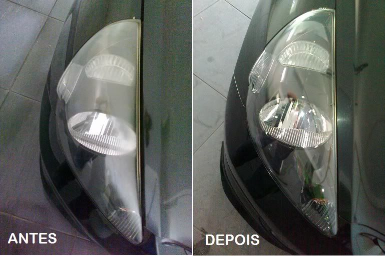

Restauro de opticas de um Honda Jazz. O trabalho foi algo dificil por causa daquela saliencia que tem no canto e que dá bastante trabalho para fazer.... Mas conseguiu-se um bom trabalho
MIrka 1000
Mirka 2000
Mirka 3000
Mirka 4000
Menzerna S500 com Flexipads amarela
Menzerna 85RD 3.02 com flexipdas laranja
PlastX com Flexipads rosa
PBWS
Antes/Depois:
MIrka 1000
Mirka 2000
Mirka 3000
Mirka 4000
PBWS
Antes/Depois:
