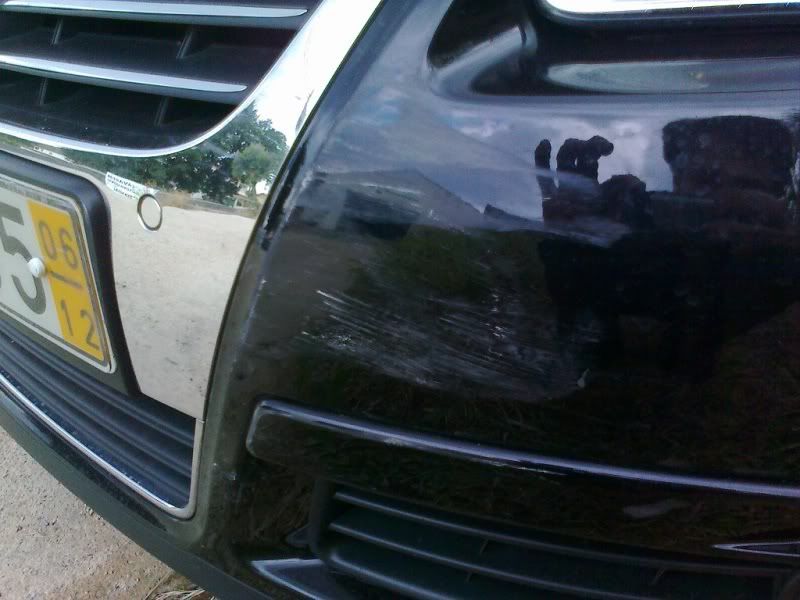

Este trabalho pretendia eliminar uns riscos feitos num para-choques.
Em alguns sitios falta mesmo tinta, mas por agora o objectivo era apenas tirar os riscos... O problema da tinta será resolvido futuramente
Estado inicial:

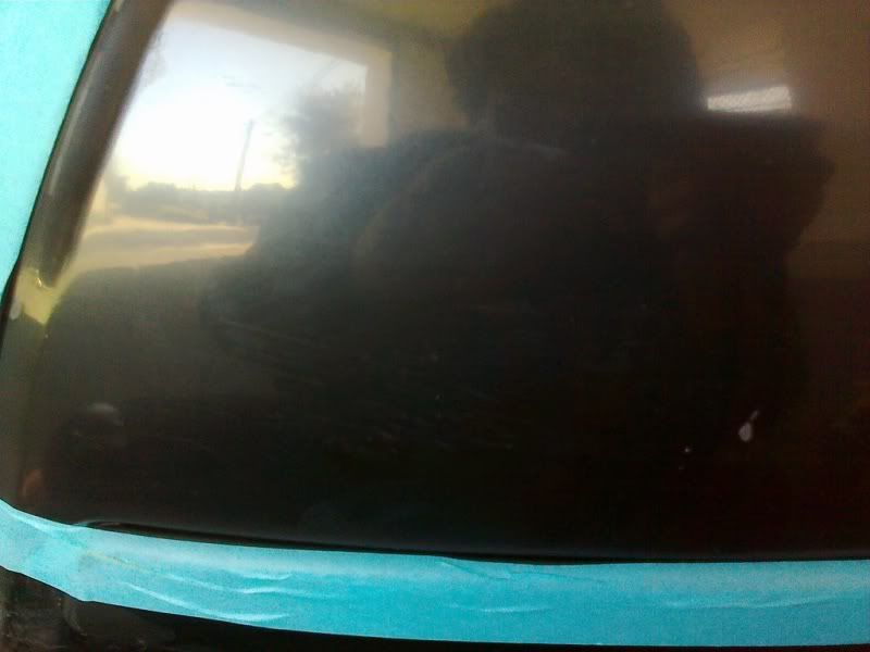

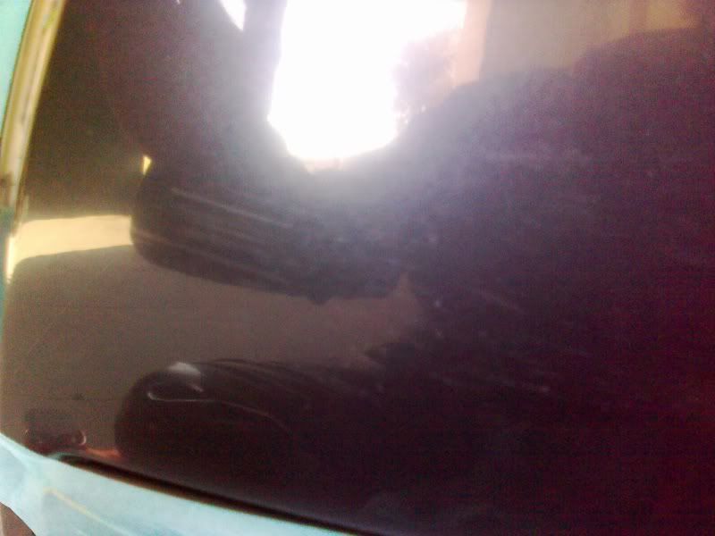

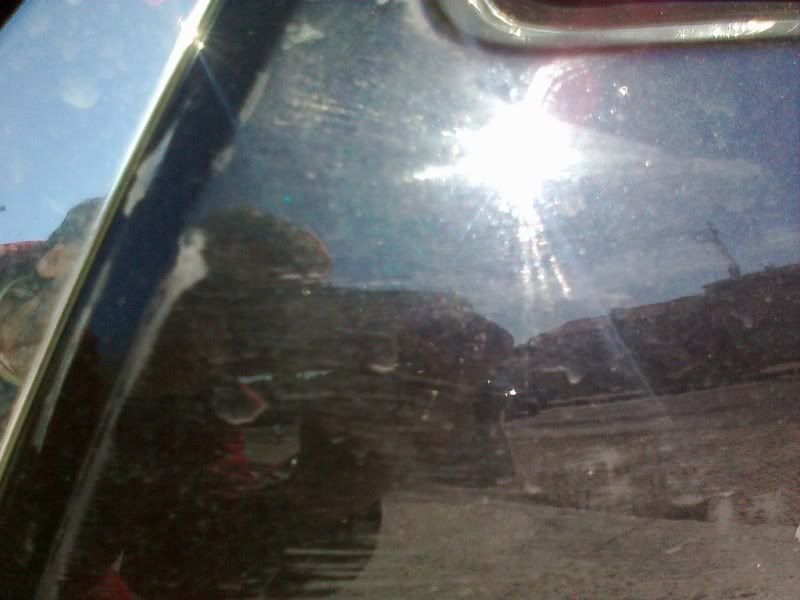

Comecou-se com lixa 4000, mas nao fez o trabalho desejado
Foi então que se passou 3000 e depois novamente 4000

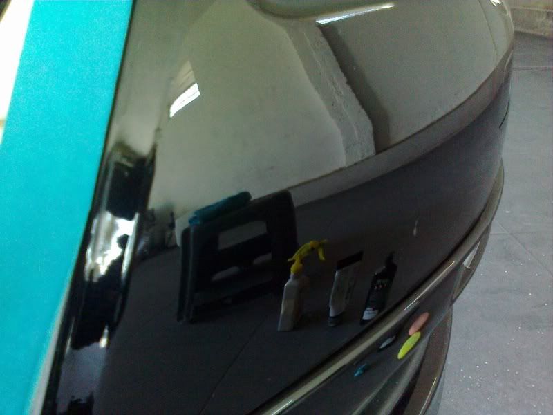

Depois disto foi dado Meguair´s 105 com amarela e Sonax perfect finish com laranja

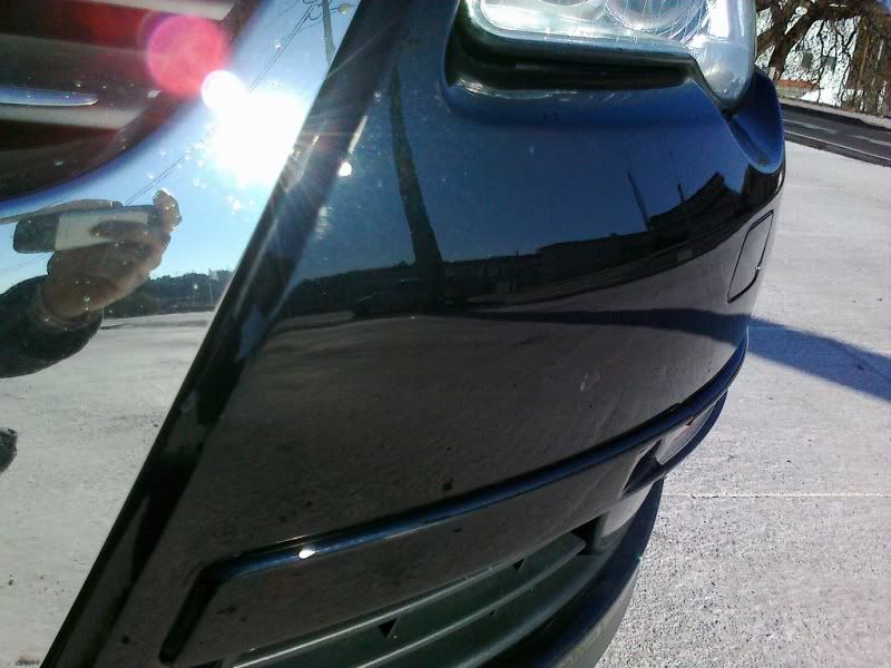

Resultado final já na rua

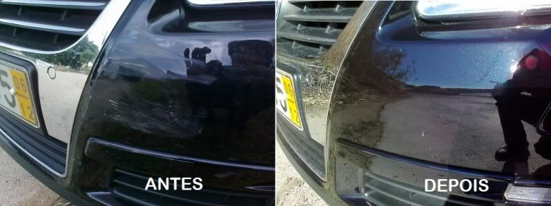

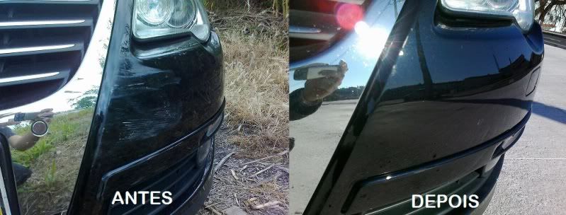

Uns antes e depois para se ver a diferença

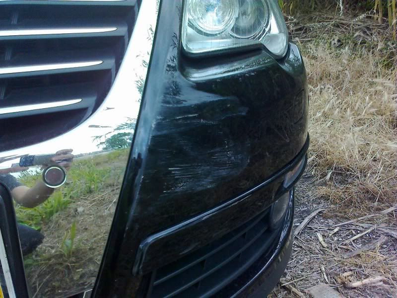

Estado inicial:

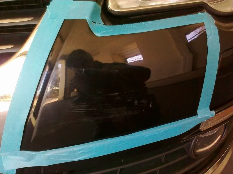

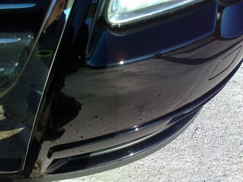

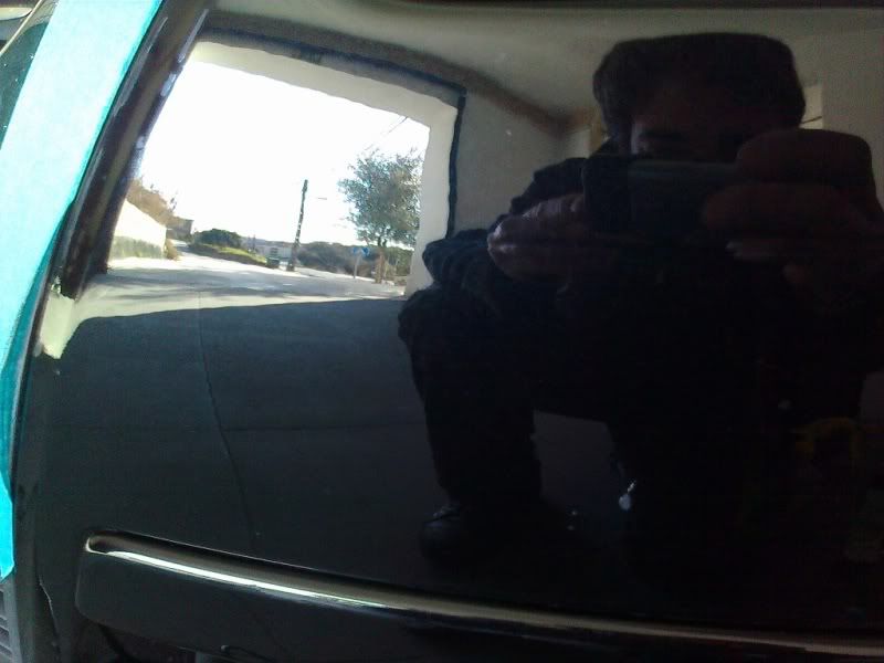

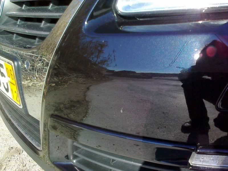

Preparado para começar o processo
